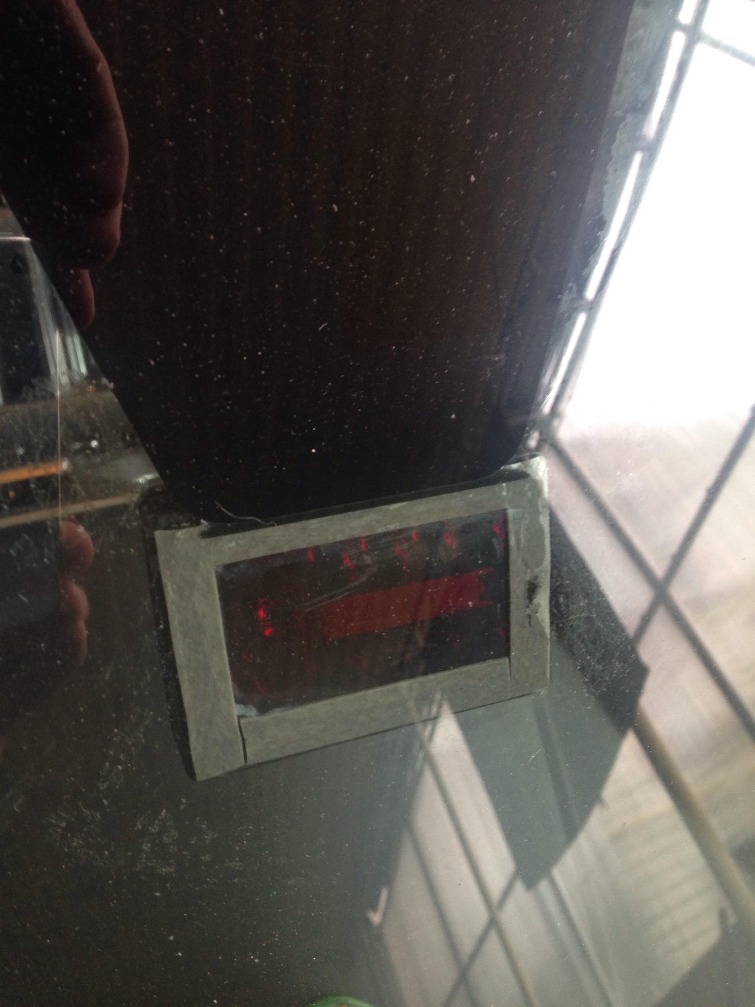

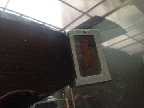

Подскажите какой предохранитель за датчик дождя отвечает? У меня он не работает, или в чем еще может быть проблема?
оо нашел 35 номер, 5 амперный, попробую поменять может заработает.
Предохранитель проверил там все работает, только вот я посмотрел сам датчик на стекло приклеин двухсторонним скотчем, получается сам датчик от стекла 0,1 - 0,2 милиметра, может в этом вся и причина, нужно его снять и нормально приклеить клеем чтоб он прилегал к стеклу?
19 октября 2014 21:10
Sait,
стекло какое? китайское? на китайском стекле или другом неоригинальном датчик работает некорректно, точнее даже хреново работает и не всегда срабатывает...
сам датчик крепится на специальный гель для датчиков дождя, отдельно на датчик он почти нигде не продаётся.....
что б снять датчик нужно разогреть стекло феном, желательно строительным, и очень аккуратно снять датчик, но уверен что если его заново переклеять то он лучше работать не станет....имхо...
на оригинальном стекле датчик работал просто ахрененно, потом сменил на китайское -- это капец, когда хотел датчик срабатывал и в солнце мог стёкла вытереть или в дождь не работал как нужно, сейчас поставил стекло Saint-Gobain Sekurit -- гораздо лучше чем китайское, но оригинал отрабатывал на 1000% свою функцию !!!
