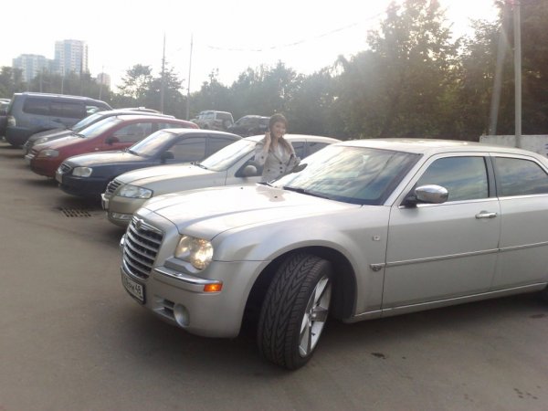

Вот что из этого получилось. Мля а фото как пропихнуть?
berserk
6 июля 2010 11:10
Сообщений: 49
Город: Днепропетровск
Машина: Крайслер 300С 3,5 рестайл
Регистрация: 1.11.2012
http://www.my300c.ru/photo-id-417.html
http://www.my300c.ru/photo-id-415.html
http://www.my300c.ru/photo-id-414.html
http://www.my300c.ru/photo-id-412.html
