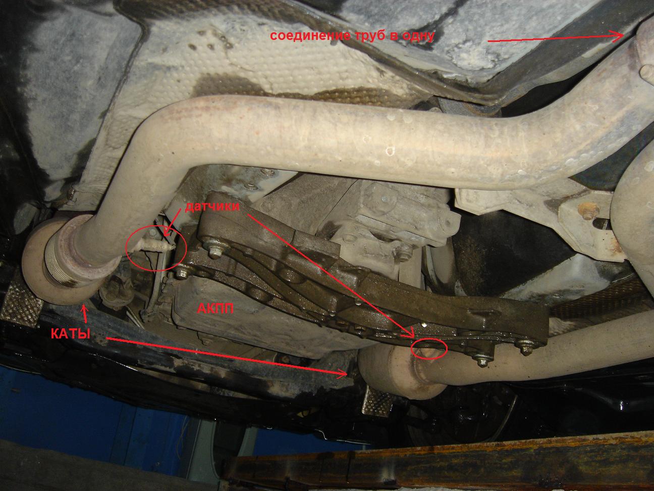

я так понял тут народ совсем запутался... путает каты с резонатором...
каты это то что стоит под углом... оно прям от мотора...
каты стоят(если смотреть снизу) слева и справа от мотора. затем соединяются в 1 трубу уже под днищем... вот после места соединения можете отрезать что угодно. т.к. датчиков дальше никаких нет.

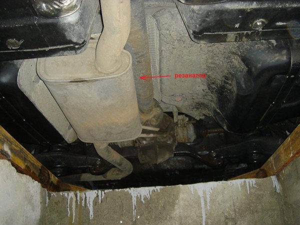

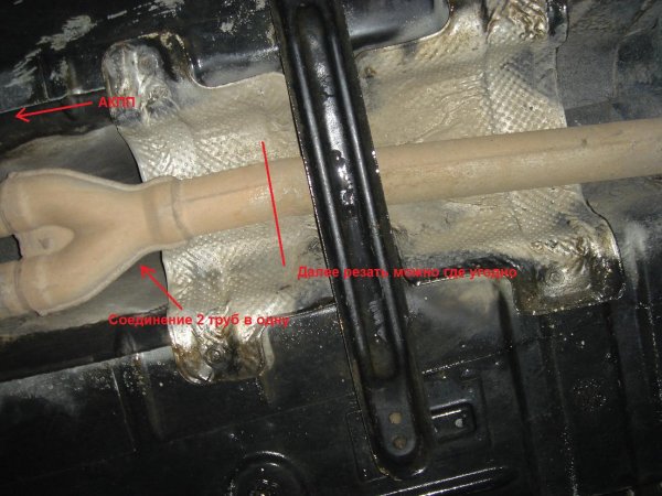

наваял тут фоток.
выкидываю по порядку что и зачем идёт.
Мотор 2.7
1. фотка практически под моторным отсеком... видно где АКПП, где Катализаторы, где датчики.
2. соединение 2 трубы в одну (от сюда уже можно резать)
3. Резанатор

BORMAN,
Серёг... о том и речь... просто народ тут путал с резанатором....
Цитата: Maxik
А звук стал лучше и звонче без отрезания ката.Я его отрезать побоялся иначе слишком громко станет, не солидно...хотя...
их категорически отрезать нельзя.

почему ты показал, что резать надо после соединения двух труб в одну? Это же не есть хорошо. Резать надо до их соединения и устанавливать два резонатора на две раздельных трубы!
18 июня 2010 14:55
gangster,
я показал где можно резать... а не нужно )))
да и если бы я делал себе выхлоп... то резал бы там где 1 труба... нах мне 2 трубы отдельные?
это на 5.7 идут 2 трубы отдельные от катов и до конца.

Я говорю, если ставить 2 раздельных трубы(оконечные), имеет смысл резать до соединения их в одну, или это получается чисто ради внешнего вида, но ни ради функционала.

+1 смысл в том, что двигателю легче выдыхать будет.

хищник,
выдыхать ему легче, если до объединения в одну трубу подключать.
иначе, в том месте, где две трубы соединяются, будет место, так сказать, торможения выхлопных газов, и разведение дальше на две трубы не даст двиглу дышать легче, может и не так, но помоему логично.
Сейчас еще раз посмотрел: вместе соединения двух труб в одну, общий диаметр пропускного отверстия уменьшается вдвое, так что резать надо точно до места соеденения.
