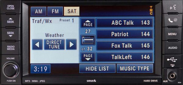

 MyGig REZ , Продаю MYGIG
Mike76
8 июня 2010 08:34
Репутация: 17
Сообщений: 948
Регистрация: 11.12.2008
Продаётся абсолютно новая магнитола MYGIG REZ,приобретённая у официального дилера (МУса моторс)Стоимость у дилера 1400 долларов (42 000 руб).Отдаю за 25 000 руб.

Цитата: Costavaldes
Миш это же для 2008 года и выше? Или я ошибаюсь?
Да,именно так.Прошу прощения,что забыл указать год.Хотя воткнуть можно и на другие года.Нужно рамку приобрести от восьмого года.

Цитата: Спай
На 2006 год поставить нельзя?
Я уточню у специалиста и отпишу.
Установить данную голову можно на любой год,но для этого нужно приобрести ЛОКПИК,который разблокирует работу видео в движении,а так же даст возможность установки камеры заднего вида,ТВ,навигации.
