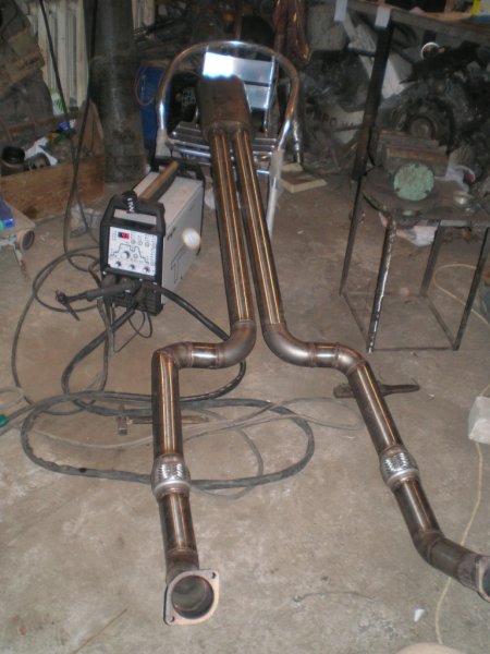

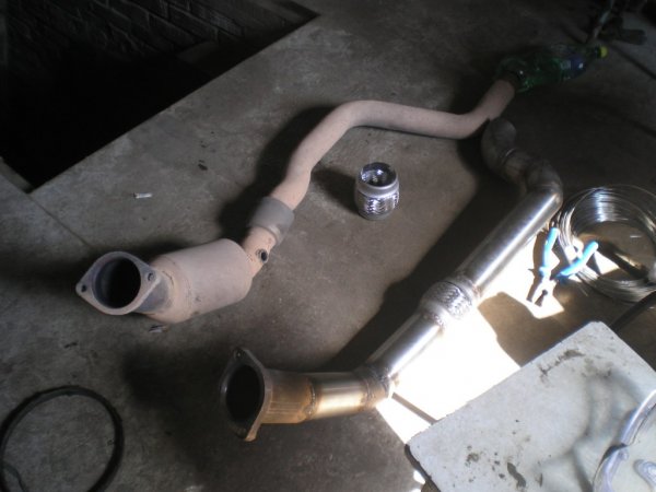

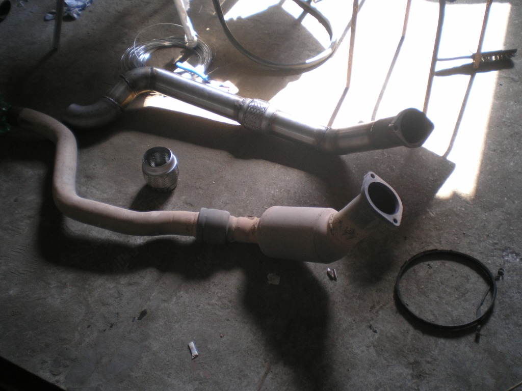

Всем привет! В эти выходные заехал в гараж на яму посмотреть днище авто...был удивлен тому, что фланец, соединяющий трубу с коллекторами и трубу выпуска из движка был разболтан! На ТО в Имоле ничего подобного замечено не было! Вот так вот работают наши сервисы. Грех было не снять промежуточную часть выхлопа и глянуть забиты ли катализаторы...как оказалось катализаторы были на половину забиты плюс еще в некоторых местах выпуска(в районе заднего редуктора) есть маленькие дырочки. В итоге решил собрать новый выпуск! Сегодня сделал замеры и набросал примерный рисунок с размерами. Завтра поеду покупать 10 метров 70 трубы из нержавейки и 8 отводов. Постепенно по мере продвижения я буду выкладывать здесь фотографии. Родной выпуск будет снят и будет запасным. До субботы все комплектующие будут закуплены и в выходные буду заниматься упорно сбором выхлопа. Думаю звук будет хорошим!

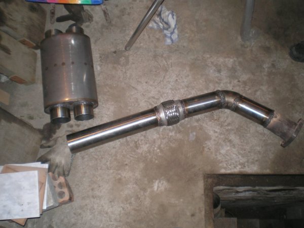

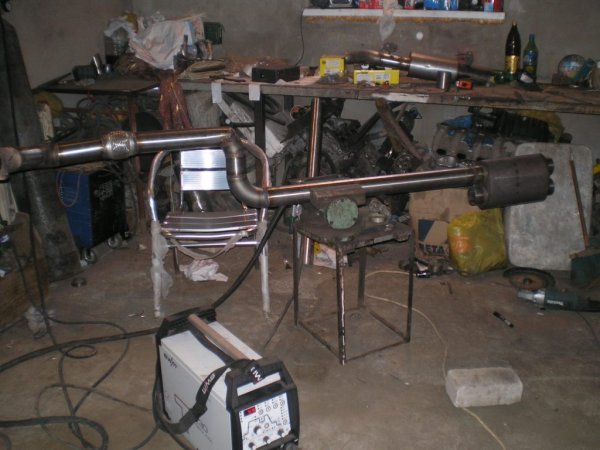

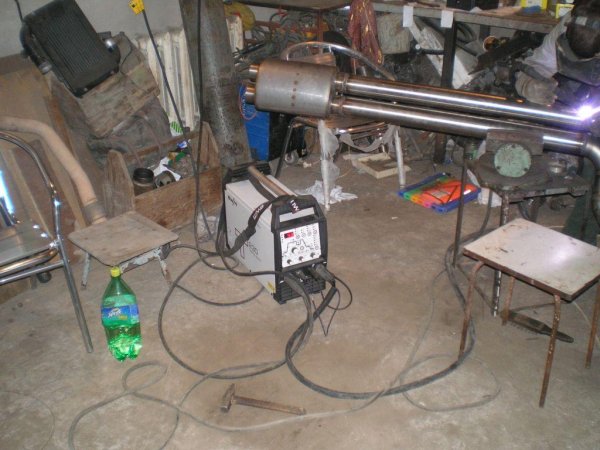

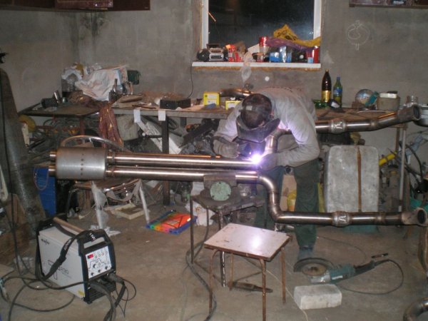

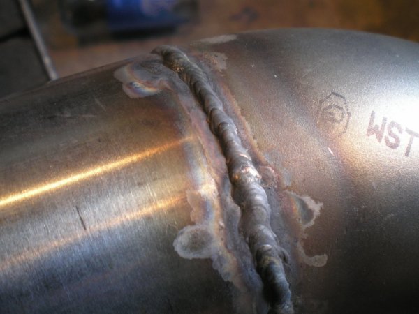

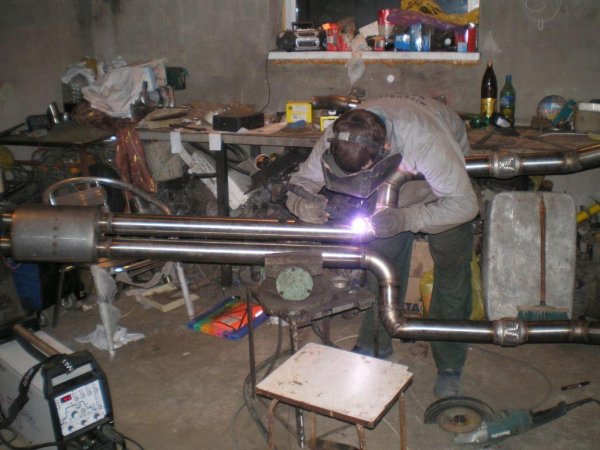

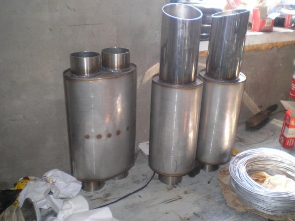

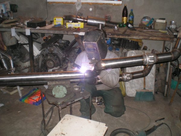

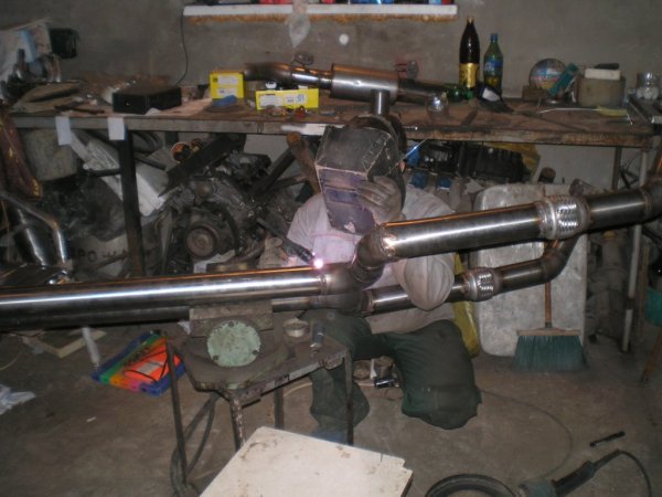

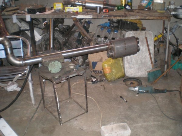

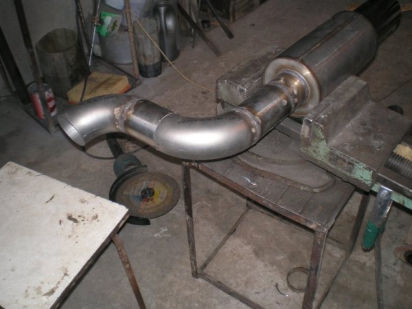

На днях были привезены трубы из нержавейки 76 диаметра с отводами. Толщина стенки 1 мм...из-за этого трубы достаточно лёгкие! Также был приобретён аргонный сварочник за 140 тысяч рублей(не мной) и бухта проволоки из нержавейки. Этот сварочник самый лучший в Самаре. Осталось только настроить его и дело пойдёт! После долгих размышлений о конструкции выхлопа было решено варить промежуточный глушитель...скорее всего двухкамерный, иначе звук V8 не получится, а получится звук от 2 рядных 4 цилиндровых движков! Так что дело движется постепенно и осмысленно.

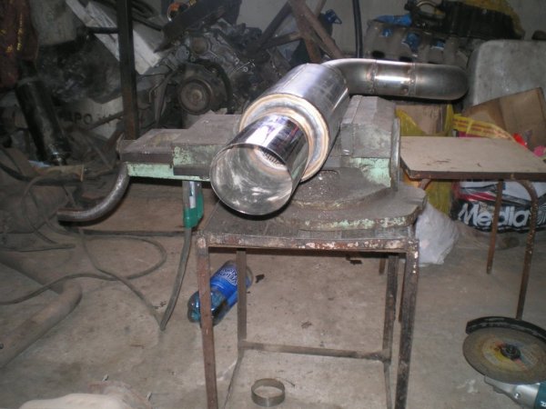

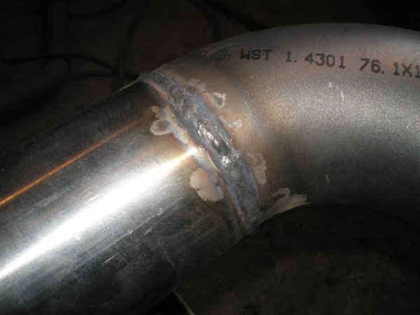

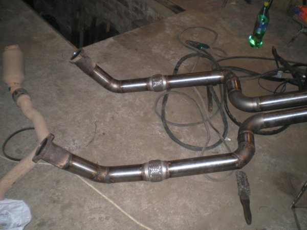

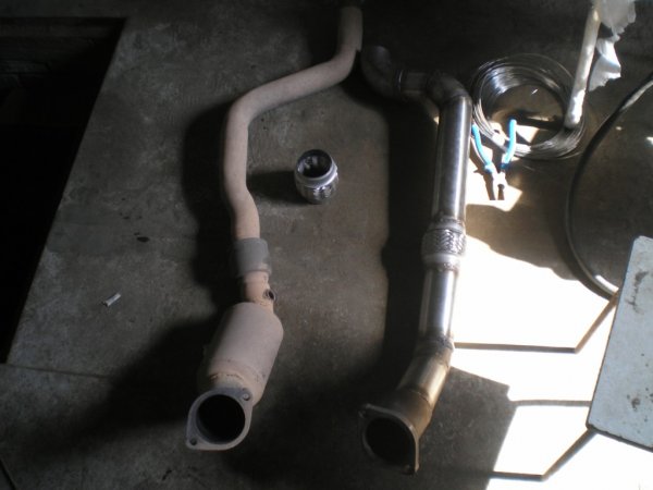

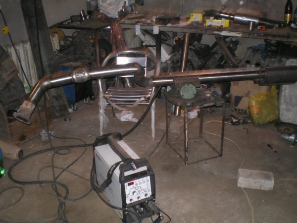

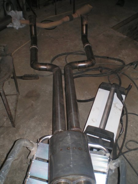

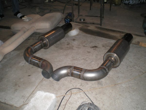

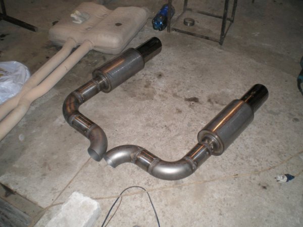

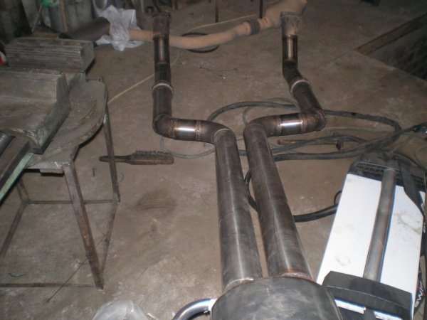

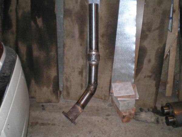

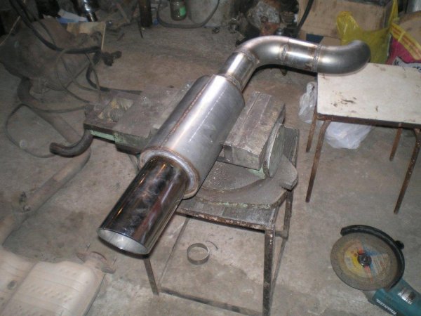

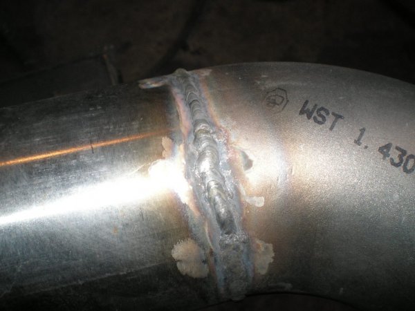

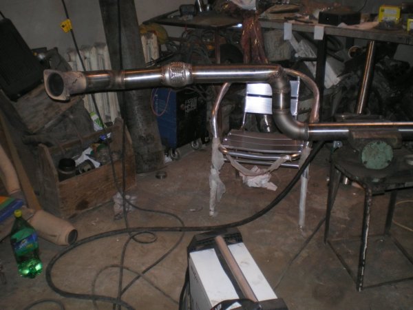

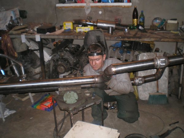

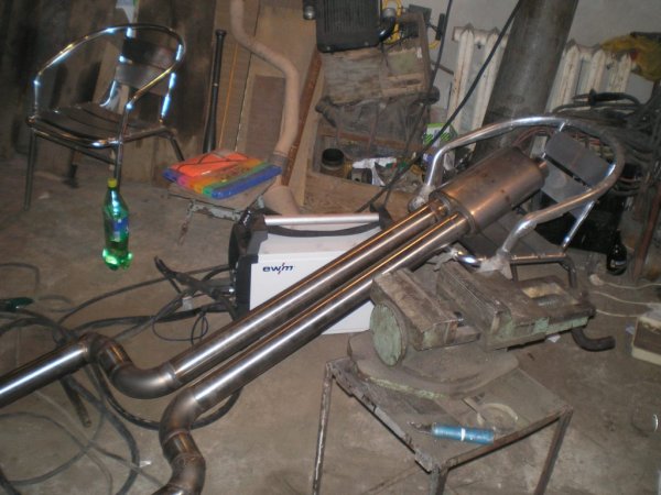

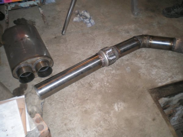

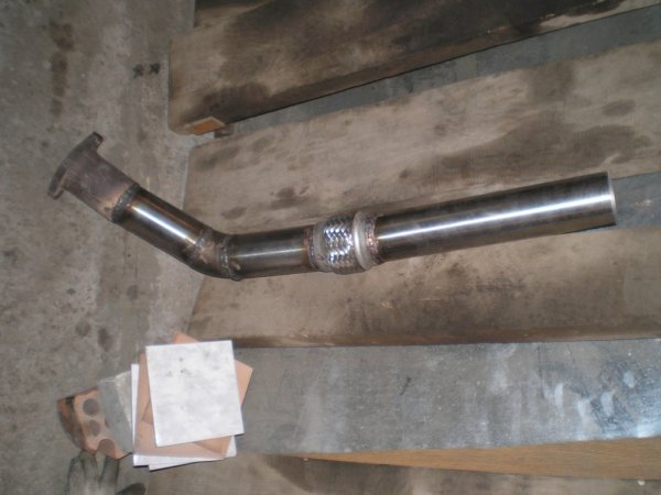

Всем привет! Ну вот наконец-то сделали мне выпуск...вот небольшой фотосет:
Сейчас езжу без конечных глушителей...народ пугаю) Сегодня их повешу! Прибавка в мощности ощутимая! Было проведено ряд испытаний: на стандартном выпуске меня объезжала стоковая Subaru WRX...теперь я дергаю чипованные WRX, ford ST, Mazda MPS, которые разгоняются до сотни менее чем за 6 секунд! Также со старта дёрнул Subaru wrx STI и Mitsubishi Evo 10! Вот так вот господа!

бюджет - 25 тысяч! Сегодня запишу звук выхлопа на улице и в салоне!
