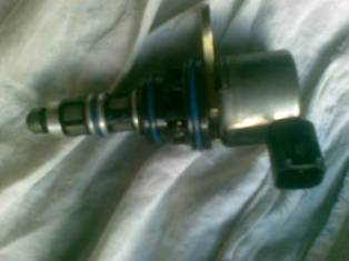

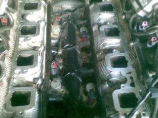

Думаю из-за одного цилиндра(свеча,катушка,клапан) 6 или 8-цилиндровый мотор не заглохнет.Тут что общее,типо расходометр,датчик распредвала,дат.холостого хода,проводка,мозги и т.д.Трясло двигателем - вчера вылечил http://www.my300c.ru/forum/topic_4559, может в клапанах была проблема и глохла при торможении.По крайней мере,холостой стал ровным.
MDS нашел под впускным колектором
4 шт.На Линкольне(v8) умерла катушка когда-то,на ходу не слышно даже было,а на холостом только вибрация.
