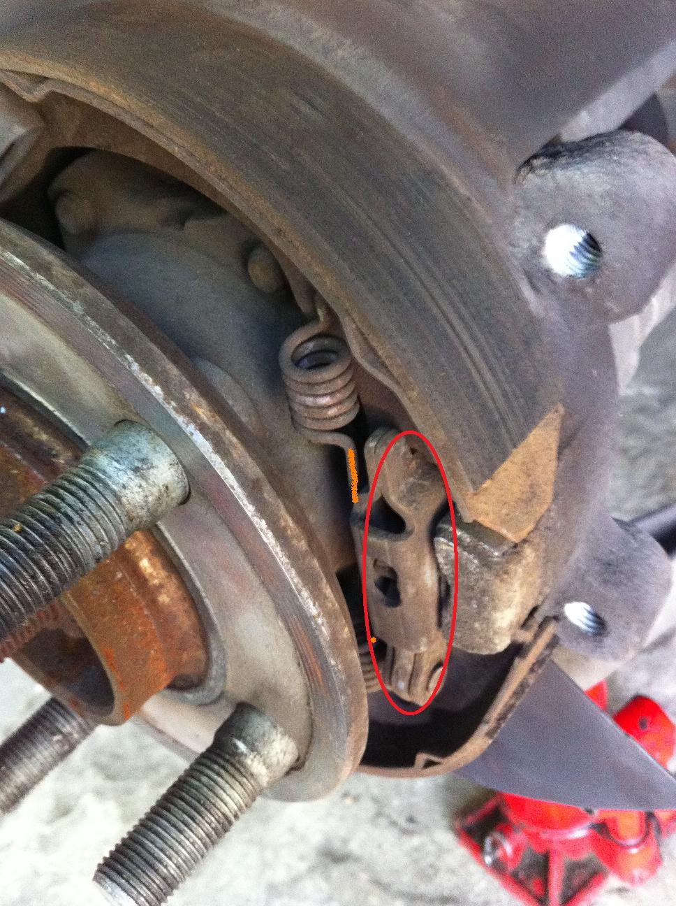

Выяснил из за чего гремит , растянут тросик. Его можно подтягивать с салона (над педалью). Регулируйте пассатижами нажимая на сам ручник. Для доступа к узлу , нужно снять руками серый порог салона.
Это сложный способ , он устраняет причину. (если колодки уж совсем изношенны а тросик растянут то регулировки не хватит).
В этом случаи можно прибегнуть к хитрости , на фото обведено красным то что издаёт звон. И отмечена пружинка , на которую можно одеть кусочек изоляции провода , дабы балда эта зафиксировалась и не звенела :)

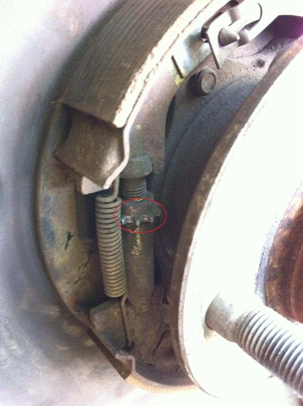

Ну и напишу ещё раз , что нужно сделать если ручник "не держит" ... Регулировочное колечко колодок , на фото. Доступ или после снятия тормозного диска или с обратной стороны за резиновой заглушкой через окошко.

Картмэн бить не куда не нужно , не поможет.
У меня написано где тросик можно подтянуть по человечески. (Кстати это уберет "холостой" ход педальки ручника.)
Ну а пружинка , хз как вариант конечно ... но а вдруг соскочит.

пружина села намертво...
бить бесполезно, хватает на 3 дня...
эта фотка с начала той темы, когда я первый раз пытался бороться с этим.
так что посмотрим как оно будет.
тросик у меня в норме, ручник держит тоже намертво.
18 августа 2011 22:00
Сообщений: 2464
Картмэн да нет , тросик как раз не в норме у тебя , он длиннее чем надо. Из за этого звон и появляется. По уму нужно подтягивать.

Дружище, мы с Картменом (Серёгой) все это перелопатили.
Трос у наших машин не подтягиваертя (сука)
Холостой ход педали легко устроняется разводом колодок (я несколько дней назад все это делал и успешно)
А как эту брякующюю скобу зафексировать, смотри СЮДА

я развел калодки на максимум в звизду этот ручник вариант отрыва калодки и клина калеса видел у себя чет не хочется

Так на максимум и ненадь, разводишь до упора, а потом ослабляешь малость, чтоб барабан свободно крутился!!! :boss:
