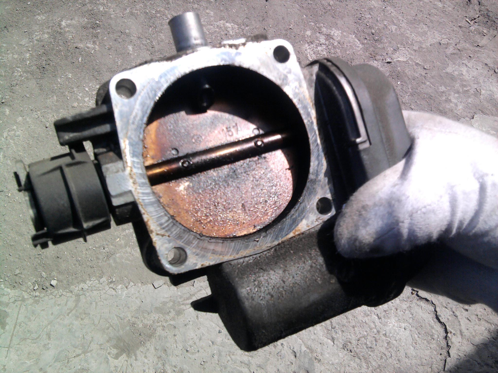

Лью 92 бенз. , снял почистил дроссель! был грязноват, но теперь бляяястит) за одно и разобрал сборку топливную, которая находится за водителем под заднем сиденьем, был в шоке...... чего там только нет ржавчина , осадок глуховой и плесень даже какая то ... :bad: ... достал сетку промыл ее, но не до конца наверно, так как можно ее мыть до бесконечности от туда все льет и льет ржавый осадок!!!

kabanchik
5 июля 2011 23:51
Сообщение #73
Сообщений: 623
Город: MosCow
Регистрация: 14.11.2010
все зависит от вашей поршневой если убита то ваши картерные газы отсасывает отсоска и опять гонить в засосную трубу чем больше горить масла и кольцам пипец тем больше ваша дроселька в черном угаре
усе поняли!!!
при чем тут 92 бенза или 105
ну так как шла делема, вот и вставил свои пару слов :nea:
вот фото кстати
это чего получается... тю тю башмаку моему... :cray: тьфу тьфу тьфу три раз по деревяшке

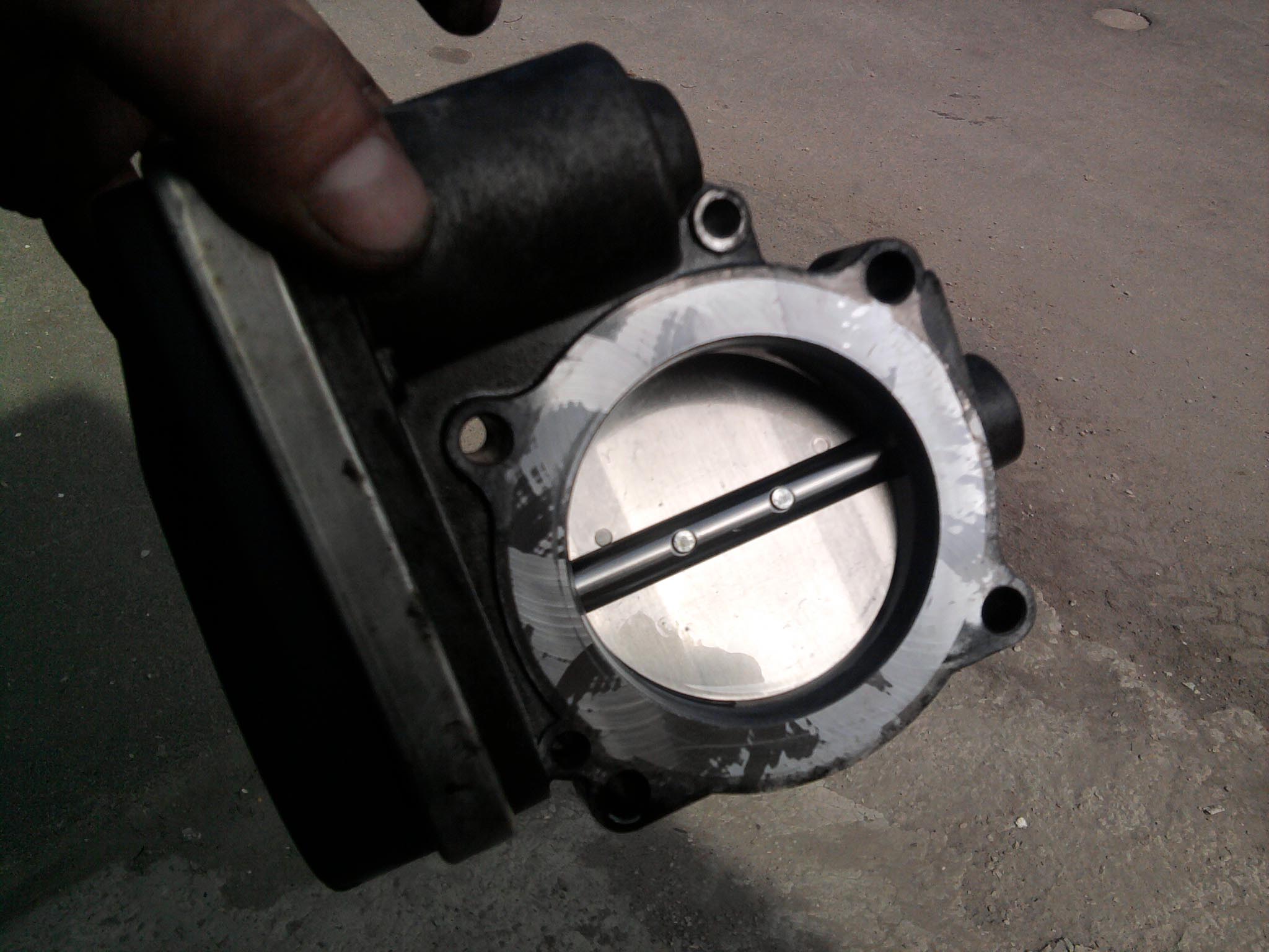

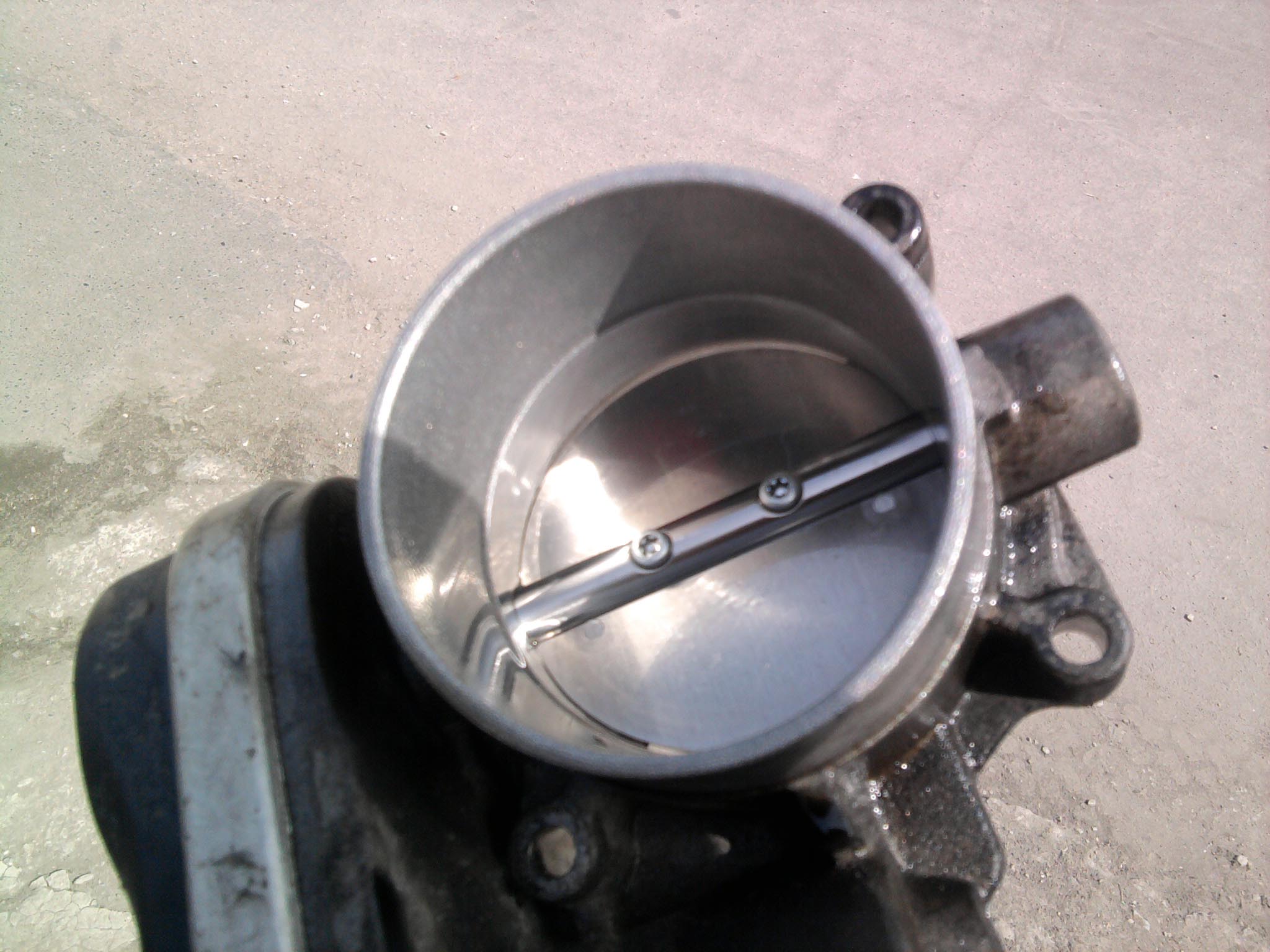

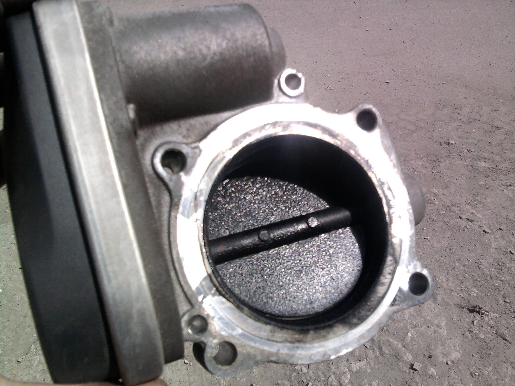

Вчера себе почистил и другу.
у меня было вот так!)

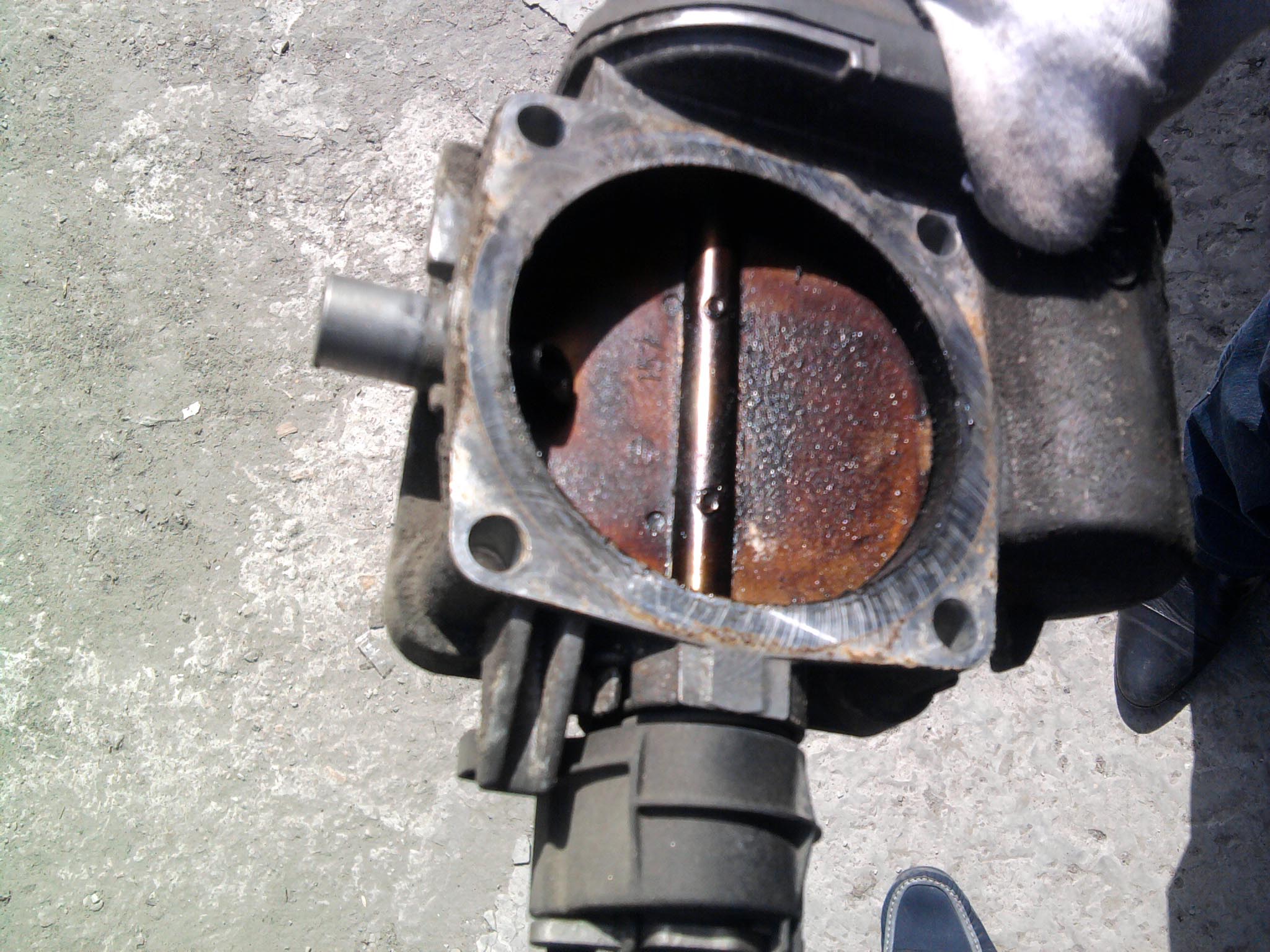

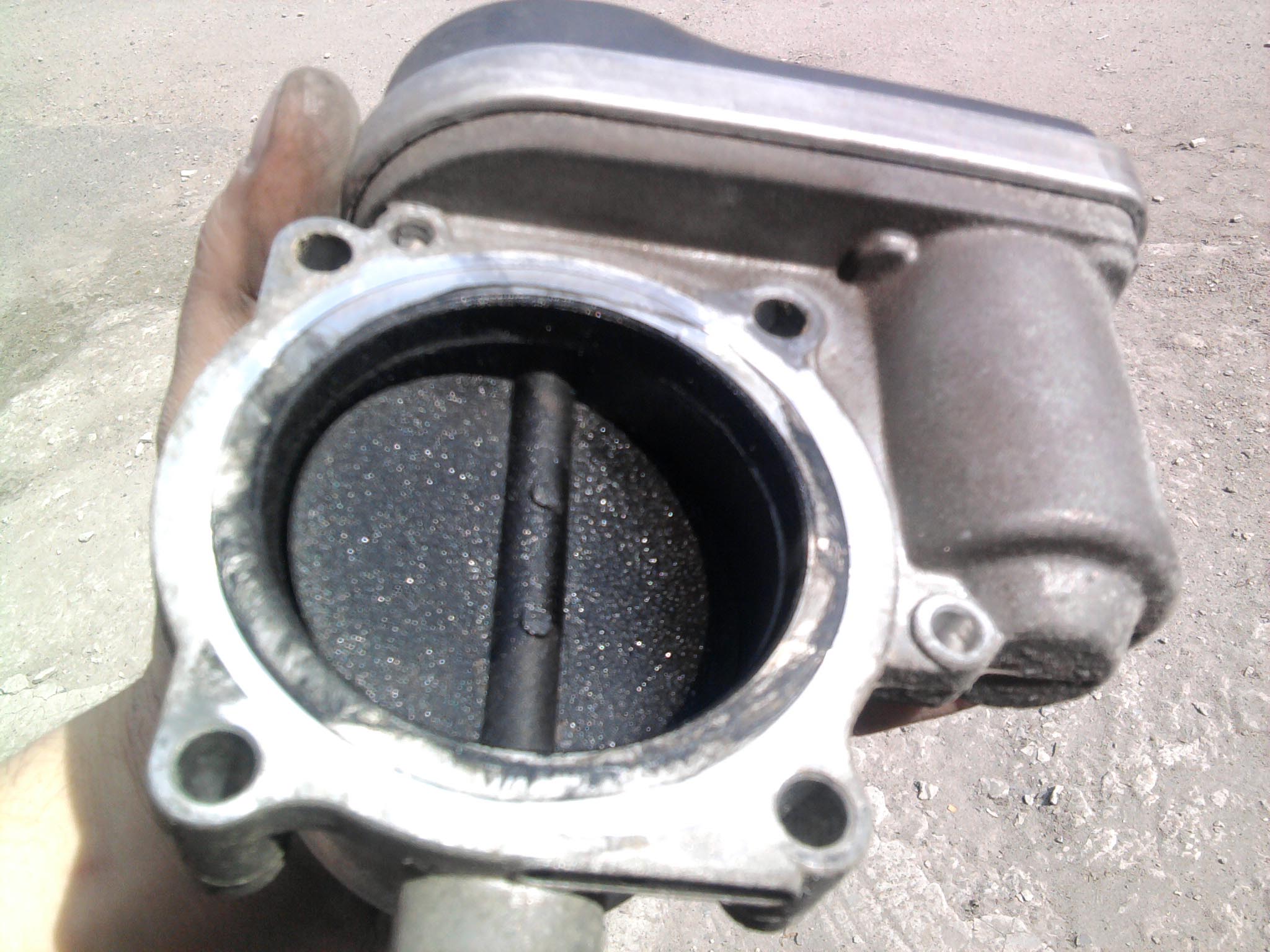

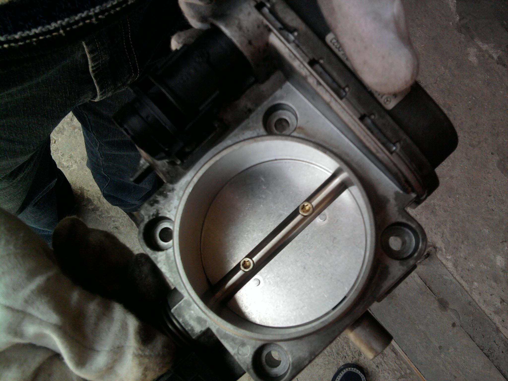

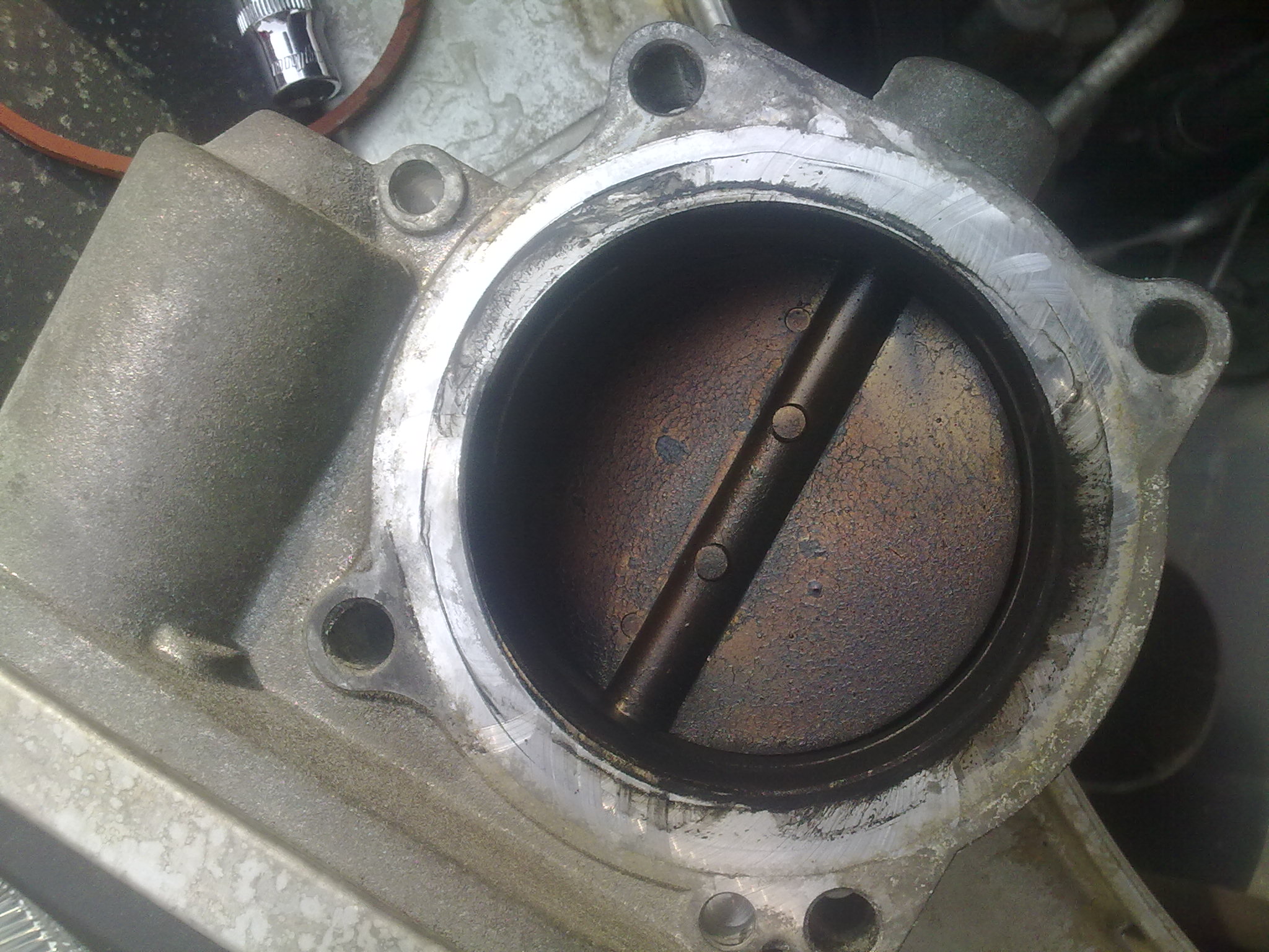

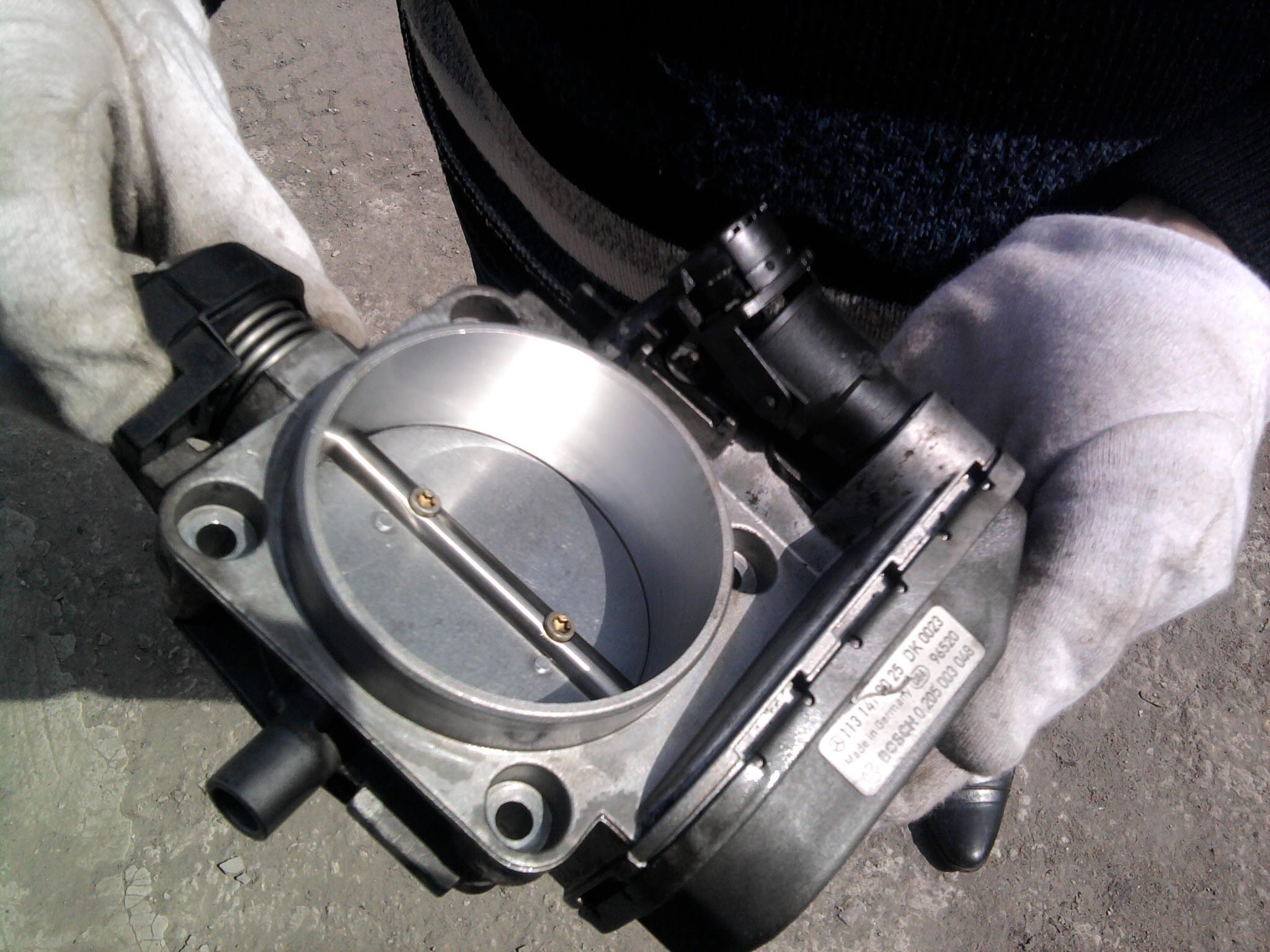

почистил сегодня два дросселя... на 300С и на Мерсе... на крайслере оказалась более засраная, отмылись идеально..
вот мерсовская
ДО
вот ПОСЛЕ
вот с крайлера
ДО
ПОСЛЕ
чистил ДМСом и кисточкой..
