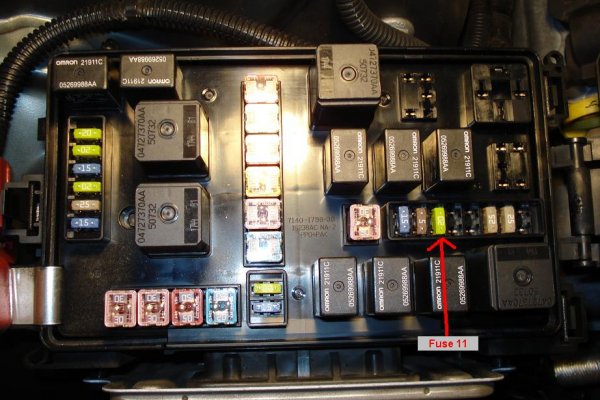

Речь о хеми идет? Попробуйте вытащить на десять секунд 11-й предохранитель

Да, о нем. Перемыл все провода спиртом, свечи проверил, в 7 цилиндре который не хочет работать заменил свечи.Перестает троить после такой операции, два дня поезжу опять начинает, на амер форуме что говорили про датчик положения коленвала.
19 апреля 2010 12:59
_bender_,
Нифига не датчик. Как я понимаю, проблема в соленоиде гидро привода системы отключения цилиндров, которая экономит топливо. Попробуй предохранитель, авось поможет. Если нет, будем дальше изучать.

диагностическая ошибка говорит о другой проблеме. Напиши после обеда насчет предохранителя.

Проехал километра 3-4 вроде пока все гуд, мотор не троит. Завтра будет видно как он будет дальше работать.А предохранитель этот отвечает за что?
19 апреля 2010 15:22
_bender_,
Так чек горит или нет? Предохранитель PCM (power control module) Электронный блок управления системами двигателя.
У тебя стоит система отключения цилиндров, чтобы экономить топливо. Работает по принципу не только отсечки топлива и искры в эти цилиндры но и посредством подачи давления масла через соленоид к толкателю клапана. Чем отключают клапана от распредвала. Так вот, могут быть ошибки например 1411, 1414 или как у тебя 1417, последняя цифра номер цилиндра.

Система отключения MDS может заглючить после снятия аккумулятора например. Вот ты 11-м предохранителем просто перезагрузил компьютер. Кстати народ говорит, что это даже полезная процедура для всех систем автомобиля, начинает резвее и качественнее работать авто.

Сегодня после динамичной езды, во время движения появился звук троения, во время остановки потроил секунд 20 и перестал, компьютер молчит как партизан.Такое ощущение что одна свеча не работает, в следствии чего заливает вторую. Не знаю что делать, есть соображения? В Туле вроде старскана нет. Предохранитель номер 11 помог, но пока сказать что проблема решена полностью сказать не могу.
