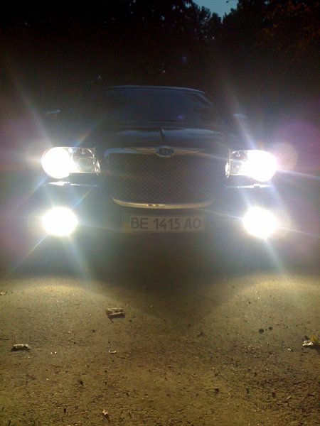

22 июля 2010 02:15
Сообщений: 2464
Искал искал лампочки ... еле еле чудом нашел одну и то простую , белых нет.
Короче поставил ксенон 4300к , отлично смотритца , свет одинаковый что в фарах что в туманках.

Я себе сам ставил ксенон 5000К лампы HB3 там минимум доработок,единственное что водители ругались мол фары и отражатель у нас большие "лупят" ппц просто,ну пришлось их регулировать по высоте, сейчас низко сделал надо немного повыше поднять!А так смотрится отлично, я еще на дальний свет влупил ксенон Матсушита 4300К ну вообще ппц, правдо можно и подешевле чего-нить поставить! На заднем ходе ксенон стоит) лампы по 15W (http://avtogsm.ru/mtf-slim-line-ph8-5000k-p2872.html), сейчас мудрю с обычным ксеноном лампы по 30W светить должно реально! spiteful

Да тупит немного сек 4-7 потом просто ппц,офигенно(есть какая-то приспособа протягивается до аккумулятора,вобщем разгорается еще быстрей)! Брат с бумера пересел прокатиться говорит свет реальный конечно!
Про то что в противотуманках ксенон сколько ездию по Ростовской области никто ни разу не остановил,да он бьет по глазам,только можно линию света сделать ниже и тогда бить не будет,уже катался так и никто не моргает!А впервый раз конечно ругались да и самому не приятно когда какой-то козел едет и слепит!
Что косается монтажа в противотуманки, берешь родную лампу Н10 вытаскиваешь, берешь НВ3 ставишь их рядом и на лампе НВ3 откусываешь чуть меньше половинки усика только смотри чтоб откусывал на тех усиках где надо,а то откусишь не там где надо и не поставишь!Просто смотри внимательно на лампу Н10 это тебе образец будет!

Женя родной цоколь и у нас (в америкосе) тоже Н10, только ксенон с таким цоколем хер найдешь, покупаешь НВ3 как и в ближнем, он такой же, там три усика два нижних большие верхний меньше, так вот верхний надо ножечком подрезать на 1.5 -2 м.м. и все как родное. У Н10 просто верхний усик на пару м.м. смещен в сторону.
Кстати так же сделал чел в этой же теме в 11 сообщении

Я в туманки когда купил HB3 белые лампы - поехал в сервис ставить, они и так без доработок встали.
