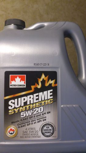

Сообщение #90
Вот не дорогое и очень хорошее масло из канады рекомендую
