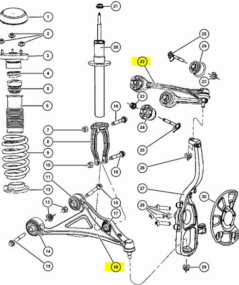

где посмотреть номера передних рычагов на авд и верхних и нижних, бета-авто тока цены прислала.. вроде на форуме где-то видал, найти теперь не могу
19 декабря 2012 12:36
Сообщений: 1760
монах,
дай вин скажу
4895 040AC прав.верх
4895 041AC лев.верх
4895 668AA прав нижн.
4895 669AA лев нижн

ВНИМАНИЕ!
4895 040AC - передний НИЖНИЙ правый
4895 041AC - передний НИЖНИЙ левый
4895 668AA - передний ВЕРХНИЙ правый
4895 669AA - передний ВЕРХНИЙ левый

подскажите какой фирмы взять верхний рычаг с шаровой? сам склоняюсь к лимфердеру кто то может брал?как он? а то шарик застучал. я так понял их не ремонтировать лучше а все же просто заменить!
Edvard
12 ноября 2016 07:00
Сообщений: 1313
Город: Спб
Машина: 300С 3,5 Turing AWD
Регистрация: 23.03.2012
Casik,
Найдешь Лимфердер бери.

С верхними рычагами может быть нае*алово. Они есть двух видов, с круглой дырочкой возле шара и с вытянутым отверстием, вроде мелочь, но фишка в том что установив один круглый, а второй вытянутый, хер кастор выставите. У лемфа вроде круглая дырка. В любом случае забиваем номер в Гугл, смотрим картинку и сравниваем внешний вид со своим рычагом.
