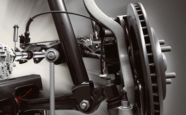

Имел похожую проблему, в сервисах чего только не рассказывали, чего только не предлагали поменять. Кое что менял, результата не было. В конце-концов поменяли этот нижний рычаг (не знаю как правильно называется), стучал там где стрелка. Счастлив уже полтора года.
