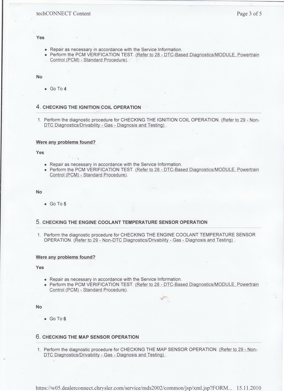

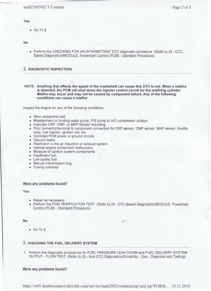

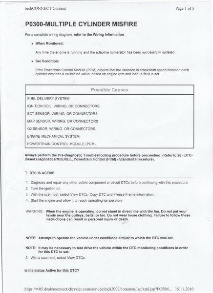

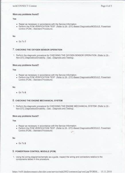

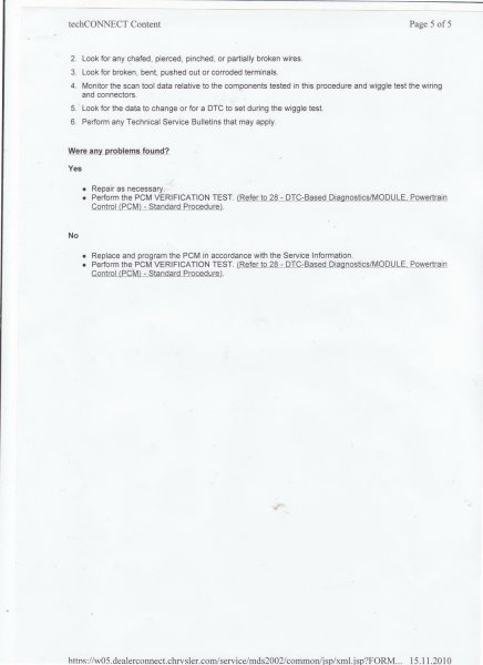

15 ноября 2010 21:35
Вообщем был у официалов. Выдали мне распечатку 7-ми пунктов по Р0300. Прилагаю полную распечатку этих пунктов, причины и устранения. К сожалению на английском.
