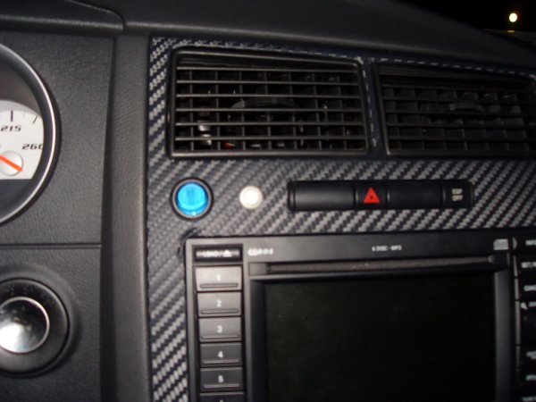

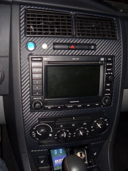

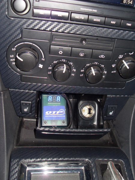

прыва
тумблер я спрятол в пепельницу, на я здолол так что я сночяло включаю реле с синим тумблерам каторый даёт елекроритание електроному тумблеру для клапанов

Оппа так у тебя QTP контроллер как у меня.

Слушай, ты не шаришь случайно, такая фигня мне подключили и у меня трабл горит постоянно Er 6 в инструкции почитал написано это ошибка CALIBRATION FAILED я пробовал зажимал 2 кнопки и запускал калибровку, слышал звук как заслонка открывается и закрывается и в итоге все равно пишет ER 6. Я хз что делать, повезу на СТО спрошу что за фигня.
Итория вообще такова, у меня 1 клапан, мне на СТО вообще сказали мол этот контроллер ТОЛЬКО для 2 каналов. Парни английского просто не знают, а там явно сказано UP TO 2 chanells. Тобишь до 2. Когда зажимаешь 2 кнопки выбирается 2 канала или 1. Короче не знаю пока как этот косяк устранить.
Я так знаю этот контроллер много чего умеет, у меня он тупо как тублер из комплекта из-за ошибки работает. Открывает и закрывает. :/
А кнопку лично я провел в подлокотник в нижний отдел. На мой взгляд очень оптимальное решение. Не мешает, не видно и при желание можно наружу достать через отверстие для проводов.

Er 6 было у меня, когда я подключал только 1 канал. Можетбыть что они и правы что котролер зделон только для 2 каналов.
Когда ты заводиш машину и закреваеш клапан потом как ты машину глушеш, у тебя калапан обратно откревается??
Наверно они подсаединили и желтый провод, попробуй отсаединить его и клапан будет откреватся и закреватся только если ты надавиш на кнопку

Нет ну что желтый подсоеденили они это сто процентов, от зажигания. Я их попрошу убрать.
Ну значит таки дейсвительно про 2 канала, хотя он поидее и 1 канал поддерживает. Они мне предложили решение такое чтобы на провод второго канала поставить сопративление тима эмуляция что 2 канала. Ну знач так и сделаю, спасиб. )
