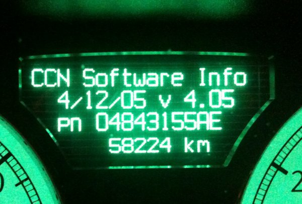

Вот,что есть на экране:
Нужно менять прошивку или нет, если нужно, то где, и сколько стоит.
Заранее спасибо!
22 февраля 2010 18:57
Лезть надо, если есть проблемы. Нет проблем -- не мешай ездить. ИМХО.
полностью согласен. У меня, кстати, прошивка точно такая же. Не парюсь. Машина ездит вперед - назад, поворачивает и даже тормозит. smile
nam
23 февраля 2010 02:48
Сообщений: 967
Регистрация: 13.04.2009
Этот номер относится собственно к CCN (к приборке).
Большого смысла нету.
