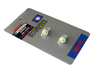

я так понимаю что то типа того Сань?
на фото она слева 3 снизу
есть ещё вот такие как вариант...
22 января 2010 18:22
Да лампочки FE -10T

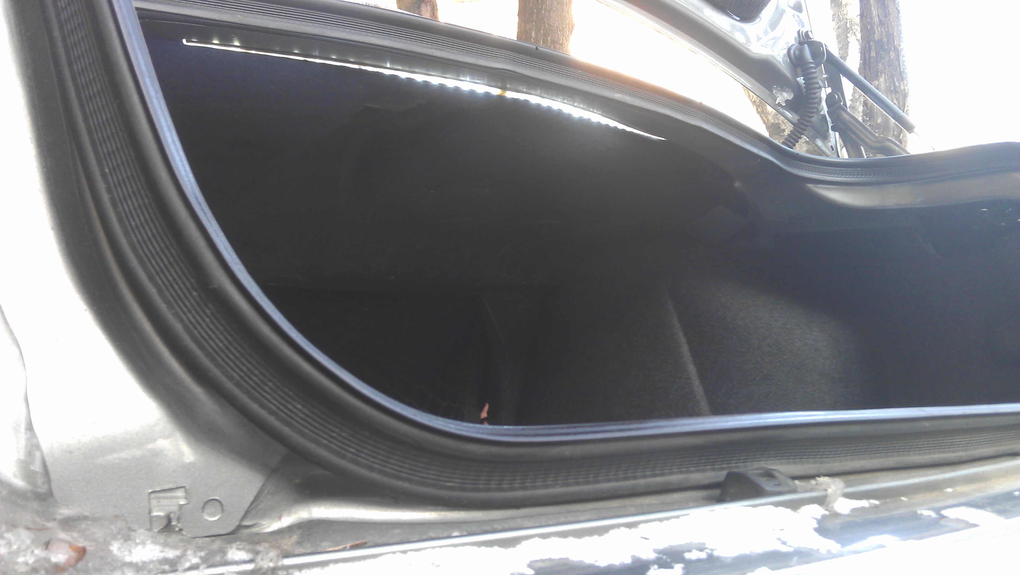

Короче забацал диодную полоску в плафон освещения багажника, за них отдельное спасибо Сереге 475, светят добротно и главное по размерам как родные)

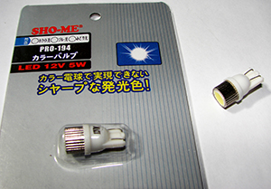

Добрый вечер! Теме конечно уже 2 года, но все-таки позволь спросить, мощности этих ламп реально хватает, а если поставить 5w, что будет?
Если такие например поставить:
Характеристики:
Потребляемая мощность: 5W;
Яркость: 20LM;
Потребляемые ток: 200mA;
Угол свечения: 180 градусов;
Рабочий диапозон температур: от -30С до +70С;
Срок службы: 1000 часов.
20 февраля 2012 01:17
Rafael, Бери самые самые сильные которые найдешь. От этих лампочек свет будет слабый.

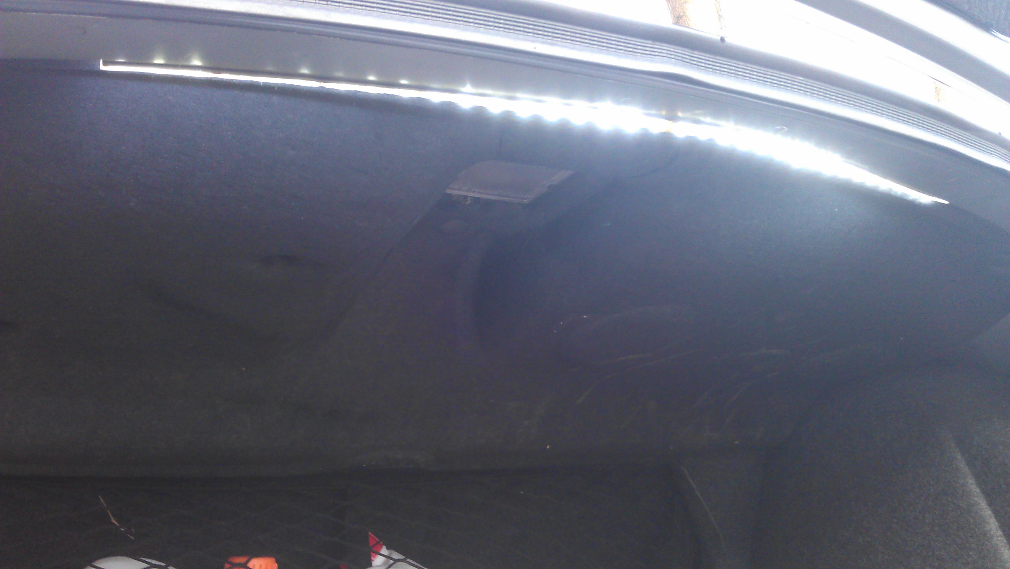

1метр светодиодной ленты и в багажнике как днем!

я подсоеденил к старой лампочке
1.снимеем стекло.
2.вытаскиваем лампу.
3.вставляем два провода и лампу на место.
20 февраля 2012 12:33
+100500
брат в камрюхе такую поставил - красиво реально, по яркости как прожекторы... прилепил сверху так, чтоб саму ленту видно не было - только свет...
