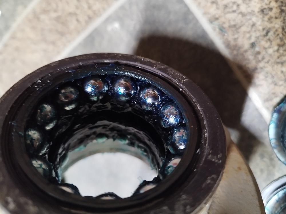

Независимо, от того чьего производителя вы купили ступицу. Необходимо по максимуму удалить заводскую смазку и набить предназначенную для ступиц. Либо подобрать по условиям: для низко или средних оборотов, высоко нагруженных подшипников, по максимальной температуре, при которой не теряет свойств.
Это можно сделать только на передних, задние неразборные.

Ставил себе на перед Optimal, полет нормальный, в новой ступице была смазка для консервации белого цвета и в коробке маленький пакетик синей, но я забил своей проверенной.
Вторую ступицу имеет смысл снять и перебрать, так вы оцените ее состояние, раковины, износ и тд, а так же обновите смазку.

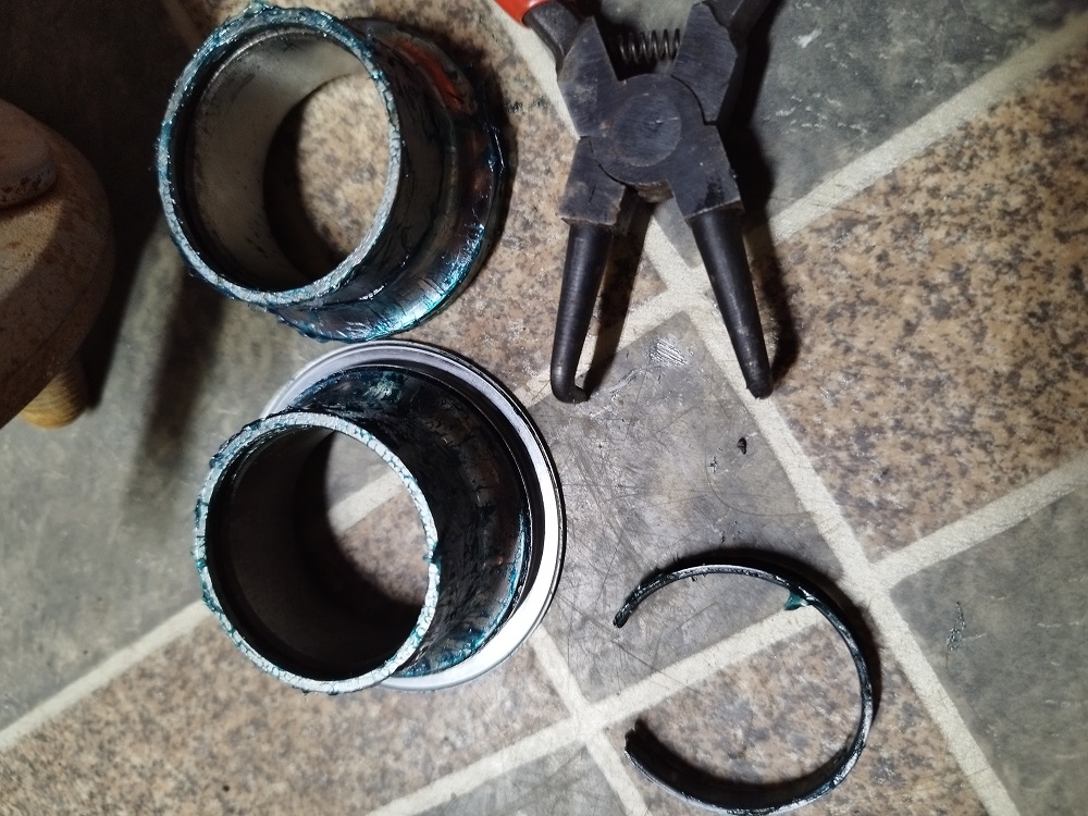

Можно подробнее или с фото. У меня лежит новая как раз разберу и смазку поменяю.....

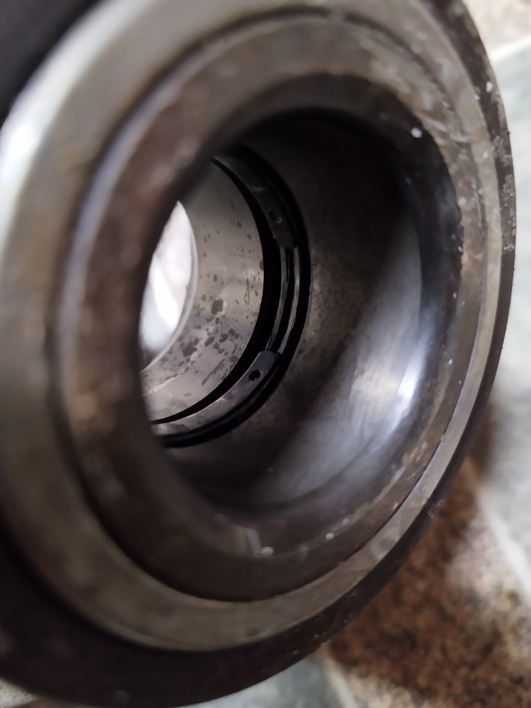

vovan1972,
Если ступица оригинальная, то две внутренние обоймы держит стопор, нужен будет съемник стопорных колец, если нет, можно попробовать маленькой плоской отверткой. Небольшой "гемор" возникает при установке колечка обратно.

vovan1972,
ХЗ, может из старых запасов валяется.
Разбирал одну не оригиниальную ступицу, между обоймами наискосок вставляем плоскую отвертку и давим на обойму, если не сходит, тогда попробовать легонько резиновой киянкой постучать.
29 августа 2024 23:46
Сообщений: 777
Город: Россия, г.Ст.Оскол
Регистрация: 16.09.2012
на фото смазка подшипников синяя, то что надо.
