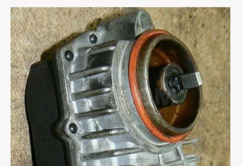

соленоид вроде втягивает сердечники, не? А этот крутит.
Конструктивно это соленоид, только он не втягивает, а вращает шток примерно на пол оборота.

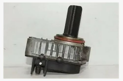

В правой части коллектора стоит такой соленоид и по сути сам является заслонкой
В левой части такой соленоид, который вращает заслонки самого впускного коллектора
Это все по ходу движения.
Что там может шуметь в правой части коллектора хз, может просто резонанс от заслонок в правую часть коллектора.

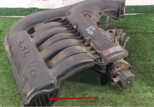

Посмотри на его фото, справа у него не соленоид, а заглушка.
Я так понимаю, что на рестайле второй соленоид убрали. У меня, например, дорест - 2 соленоида, а с 08 года по каталогу - один

Да, я видел, поэтому и нет предположений откуда может быть звук
Еще кстати вот такие коллектора были, заглушена правая часть с завода

Вот у него такой и стоит...
Поэтому я и предлагаю снять заглушку и заглянуть внутрь. Может, там рукожопы отвертку забыли...
