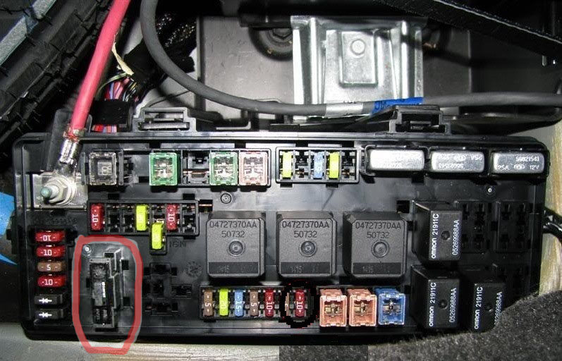

Перепутал полярность стабилитрона № 33 в заднем блоке предохранителей. Искрануло и пропали поворотники, дальний, дворники, сигнал. Ошибки по углу поворота руля, ЕСП
Кто сталкивался. Аварийка работает. Все остальное работает.
Проверил предохранители. Вроде все целы. Может выгорела доложка. Как проверить?
№ 33 - это диод Зенера. Какие его параметры, что он стабилизирует?
Слева этот диод

Как же так,его можно вставить только в одном положении.
Ну да ладно.
Под капотом всё проверил.через альфу активируется то,что не работает через выключатели?
Вот глянь http://www.my300c.ru/forum/topic_8067

по сути это стабилизатор напряжения, как плотина - не дает подняться напряжению выше нормы. Если его поставить наоборот, видимо, импульсы высокого напряжения могут попасть в сеть.
Там по ссылке есть совет проверить предохранитель.
Если не поможет - дальше мозги.
Световые приборы - это блок FCM рядом с предохранителями под капотом.
FCM ремонтировать можно, если есть умелец. Проще купить другой. Нужно искать с точно таким же номером. Говорят, что надо "прописывать", но я переставлял, работает и так

Я FCM прикупил на всякий случай,мало ли :) Ни чего не шил,сохранил конфигу родную в файл,альфой. Залил в новый блок и лень было по-новой переставлять,так и оставил.
Тут скорее(если не розовый пред) мог помереть мозг в самом переключателе,в неё вставляются переключатель света,дворники и круиз. Там же каждый сигнал и команда отправляется по can и FCM исполняет.
Чёт подозрения именно на эту вещицу.

Всем спасибо. Пред 5. Все работает .

Моя ошибка-проверял только маленькие преды. Те , которые невозможно визуально проверить. В больших видна нить вверху. У сгоревшего с виду все отлично. После вскрытия - обрыв внутри.
Еще раз ВСЕМ ОГРОМНОЕ СПАСИБО ЗА ПОМОЩЬ!!!
Прогнал систему через Launch X431. Все ошибки удалил. Повторное сканирование - все отлично.
