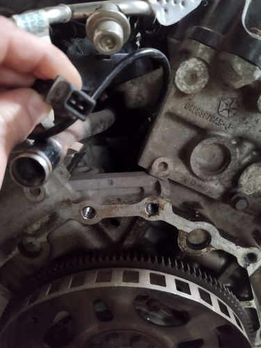

Поддерживаю, нужно решить в первую очередь вопрос с датчиком детонации, соединение находится сзади двигателя под впускным коллектором, сам датчик крепится в развале блока, возможно банально фишка отсоединилась.

В первом видео слышен стук или мне показалось?
Вы когда будете проверять свечи, катушки - скиньте правую клапанную крышку по ходу движения, откроется доступ к цепи и к его натяжителю.
Вполне вероятно, что цепочка уже сильно вытянулась и натяжителю уже не хватает длины штока, особенно сильно это заметно в районе шестерни помпы.
Неплохо бы проверить и метки ГРМ, но для этого нужно скинуть вторую клапанную крышку.
И если уж свечи выкрутите, то сразу замерьте компрессию во всех горшках.
Про вкладыши писать не буду, дабы не нагнетать ))
