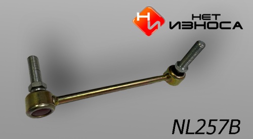

Ребят, а стойки от нетизноса.рф никто не ставил? Хочу купить на пробу. Смысл тот же.
nl257a
nl257b
x8jkss11

у меня на лексусе стоят от износа нет, говно редкостное, у меня на кочках пробивает палец до корпуса прям с новья, уже стр на всякий случай купил, на легких машинах мб и ходят но не уверен, какаято посредственная разработка хотя соглашусь выглядит внушительно, после установки уже начал курить про них и вот нашел на драйве отзыв
и уже видосики использующихэти линки
https://www.drive2.ru/l/2047058/
я на них уже 8ткм отъездил тк жаль просто так выкидывать, но прям чую скоро их выдавит нафиг
я хз как они у чела 40т прошли, у меня стукают прям с установки, не сильно так, похрустывают

Картинка одна, выше две ссылки на правый и левый линк.
