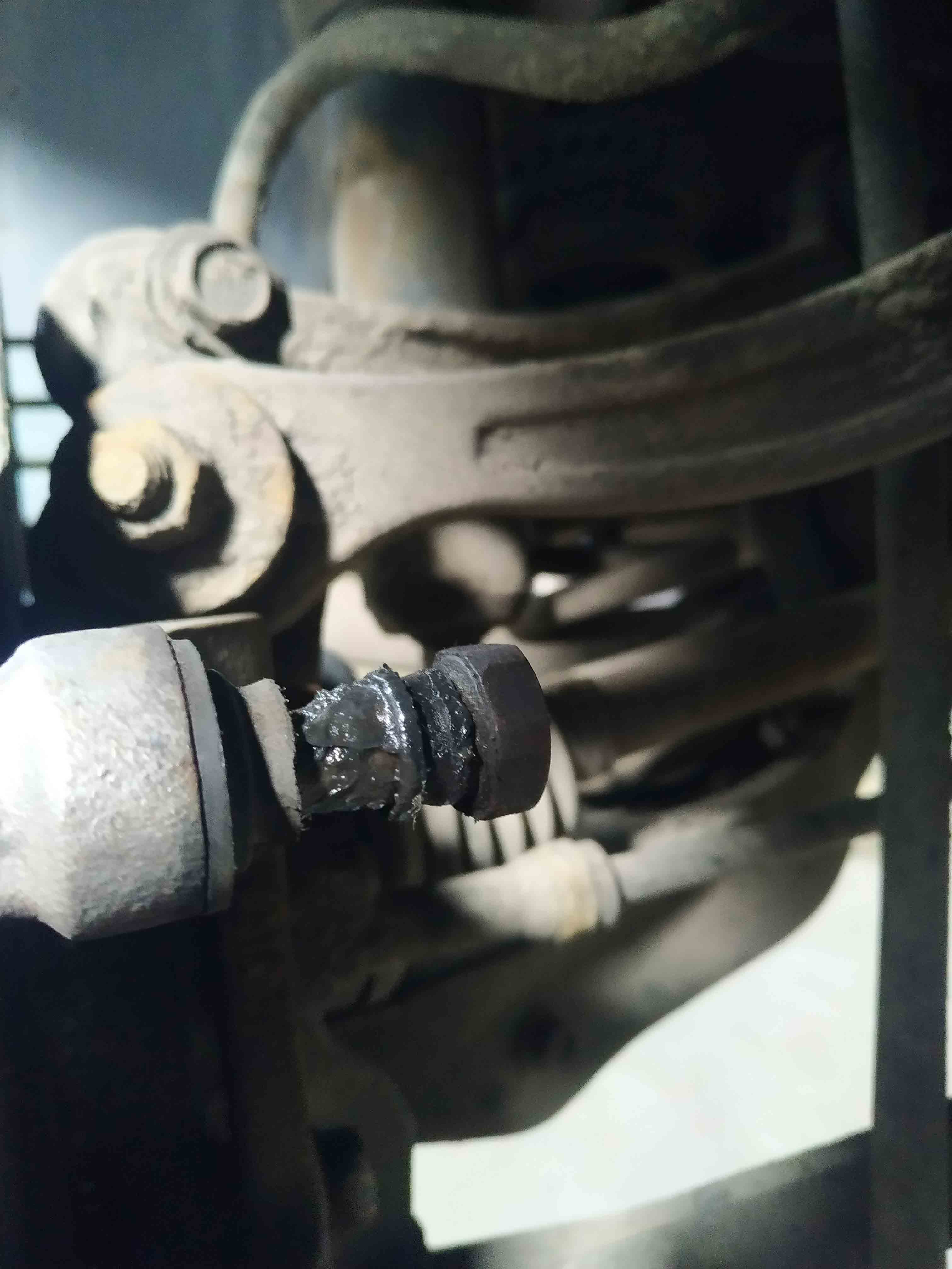

 Пыльники направляющих разваливаются.

Последние пару лет я задолбался меня пыльники всех колес. Ходят по пару месяцев. Потом как будто их разьедает смазка. Смазку менял разную. Пыльники фирмы BBP (дерьмо) Других не найти ... Посоветуйте что делать :scratch:

vovan1972,
Судя по фото, зад...
Я ставил Carlson H5767Q (комплект на одну сторону). Живут уже давно. А до этого пару лет ездил с пыльниками от ВАЗ-копейки - тоже ничего, надо только в них смазки побольше напихать.

vovan1972,
Думаю стоит всетаки разбираться со смазками. Вы хоть напишите чем смазываете. Я пока заднюю подвеску менял вдшкой на болты бразгал ,так вот пыльник на который вдешка попала разлетелся очень быстро.
в инете на фото показывает 4 пыльника и 4 брекета - получается комплект на 2 суппорта, а по факту сколько в комплекте?
Цитата: vovan1972
Пыльники фирмы BBP
тоже эти разваливались у меня давольно быстро, потом купил Carlson 16129 (4 пыльника в комплекте) - вроде бы уже года 2 норм, при смене колес на лето поменял колодки передние и заменил смазку в направляющих, резинки с направляющих снялись норм, не порвались, ставил их в 20-м году

Евген163,
Не помню, давно было. В бортовом журнале записано, что это на одну сторону.

malec2010,
Сначала пользовался ВСПО что ли наша Российская. Последний раз купил маленькие тюбики и Ликви Молли и Еще какой то знаменитой фирмы. Не помогло..... ВВР пыльники не покупайте никогда!!!!!!

Дело не в пыльниках,а в перегреве.

Felkom,
Какой перегрев :xaxa: Я свадьбы вожу со скоростью 40 км час по центру Питера.

vovan1972,
Насчет перегрева - я считаю, херня. Перегревать так, чтобы пыльники разрушались - это колодки сгорят и диски закорючатся.
Смазка, конечно, влияет, но главное материал (резинка). Carlson у меня уже несколько лет набитый графиткой ездит и хоть бы хер...
Забавно, что твои BBP - это Best Brake Parts (Лучшие Тормозные Детали). На Малой Арнаутской из старых гондонов, наверное, делают.

Заморочился с заменой рваных пыльников. Очередной раз. Купил два вида наборов Frenkit ( 810091 и 242044) В одном направляшки , болты и пыльники направляшек.. В другом пыльники направляшек , пыльники тормозных цилиндров и сальники тормозных цилиндров. Поставил и те те в итоге.....
через неделю те что были в наборе одни резинки без железных направляющих разорвались. Те пыльники которые с железными направляшками стоят. Я их перед установкой сравнивал, пыльники отличались по внешнему виду. И маркировки по другому стояли. А упаковка , коробочки одинаковые....

vovan1972,
Неудивительно - фабрики разные. Поэтому по нынешним временам покупка з/ч это всегда рулетка...

Я себе поставил от волги силиконовые. Единственное, у них нет колечка, но они и так неплохо прижимаются.
