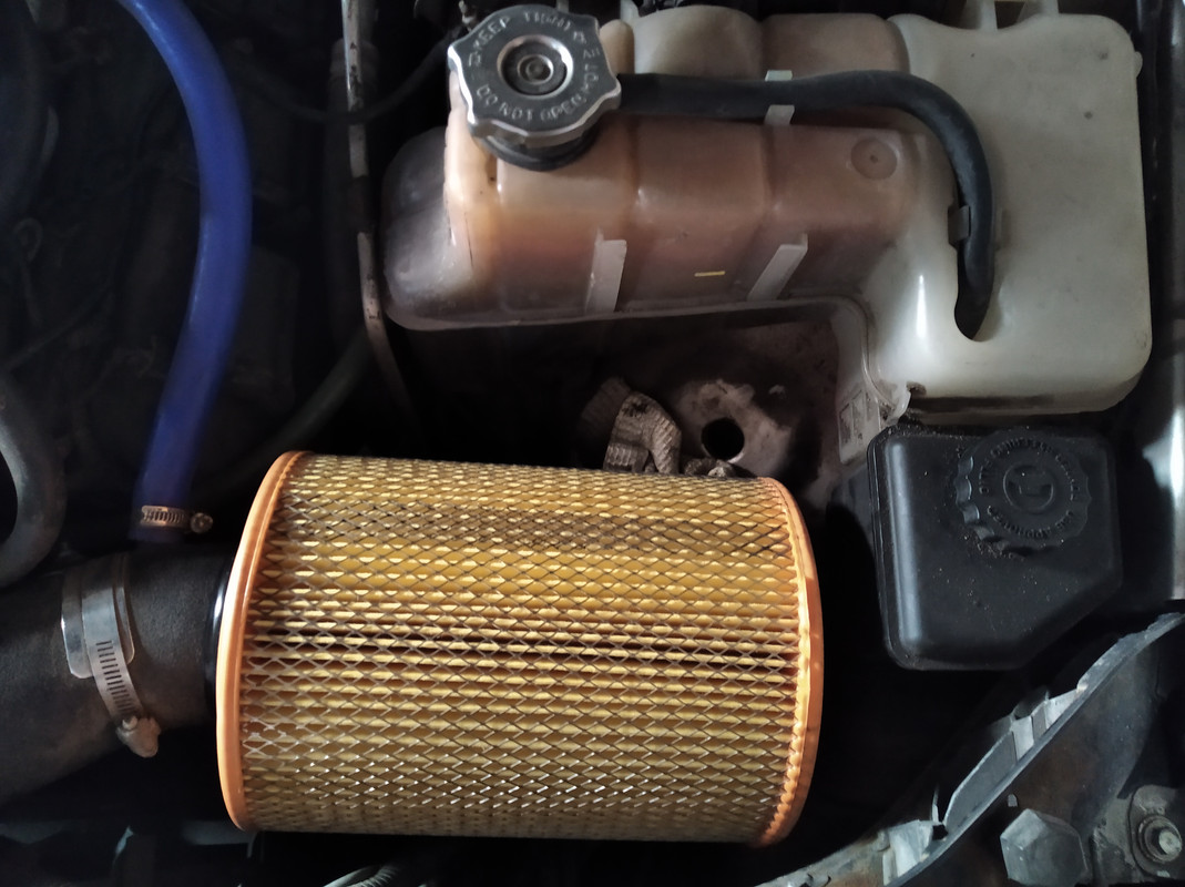

Давно хотел сменить нулевик на нормальный, но производительный, фильтр.
Всё таки бывает пыльно, даже на асфальте.
Встал как родной.

Привет. Как ты его установил и закрепил?)

Привет. Снял нулевик. На входной патрубок намотал изоленту. Высота намотки примерно 3 ширины ПВХ рулончика, толщина - на глаз. Резиновый уплотнитель плотно облегает, просто так не натянуть, надо как бы "вкручивать фильтр". Чтобы обеспечить строгую параллельность фильтра и входной трубы, под фильтр пропустил проволоку.
