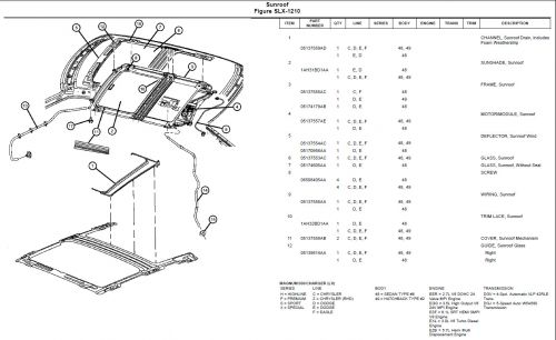

Парни мне нужна прокладка люка не могу найти нигде
Может есть какие аналоги, может с другим Авто подойдёт
Может у кого есть фото в разрезе срочно нужно

mladwuy,
Что есть такое прокладка люка?..

Это все эти номера подойду на крайслер?
У меня американец

У меня есть люк, но я вообще не понимаю о чём речь.....

У меня он есть, люк, и я его снимал, но каких-либо прокладок там не было...
Может быть речь о резинке окаймляющей само стекло?..

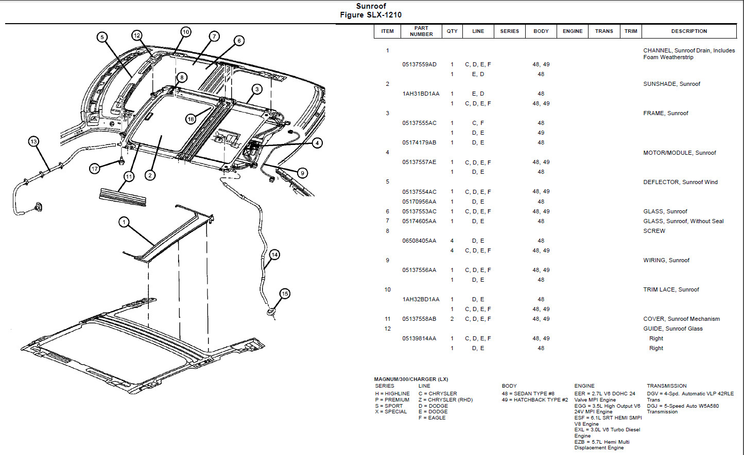

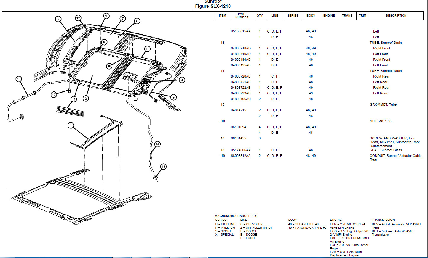

Здесь электронный каталог-люк.Посмотри может найдешь. http://www.elcats.ru/chrysler/Parts.aspx?Model=b67dfc3d-9b5c-4de2-a82e-f651aca95803&SubGroup=UlYkM0zGepeP58dbNPQjH7tKrb%2Bsf5k0%2Fhu02EqIQ6U%3D&T=%5B1210%5D+SUNROOF+%28SUNROOF%29
А эти фото из оригинального каталога.
