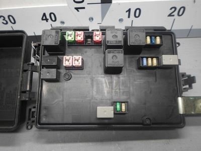

Всех приветствую! Нужна Ваша помощь. появилась ошибка P0645 (Реле муфты компрессора кондиционера) кондер не работает, внимание вопрос, где это реле находится, все схемы пересмотрел здесь на форуме, у меня совсем другой блок под капотом, машина 2008 года. Те схемы, которые находил верные только с расшифровкой предохранителей, про реле ни слова. Выручайте!

салют . Парни , такая же проблема . Тот же вопрос . Куда засунули это реле?

https://avtoblokrele.ru/chrysler/predohraniteli-i-rele-chrysler-300c.html
12- тый номер.
5 июля 2021 20:25
6yJIbI)I(Huk,
это дорест
В ресте совершенно другой фронтальный блок предов

как заменили? На схеме же обозначена
Рядом с реле сигнала. Одинаковые реле.
Открываешь крышку предохранителей под капотом
слева ближнее - сигнала, за ним - реле кондиционера.
Можно поменять местами и побибикать.
6yJIbI)I(Huk
10 июля 2021 08:52
Сообщений: 428
Город: Таллинн
Машина: СRD Тouring 07
Регистрация: 15.10.2015
я тоже сначала так подумал. но у него рестайл, там совсем по другому оказываетя.
