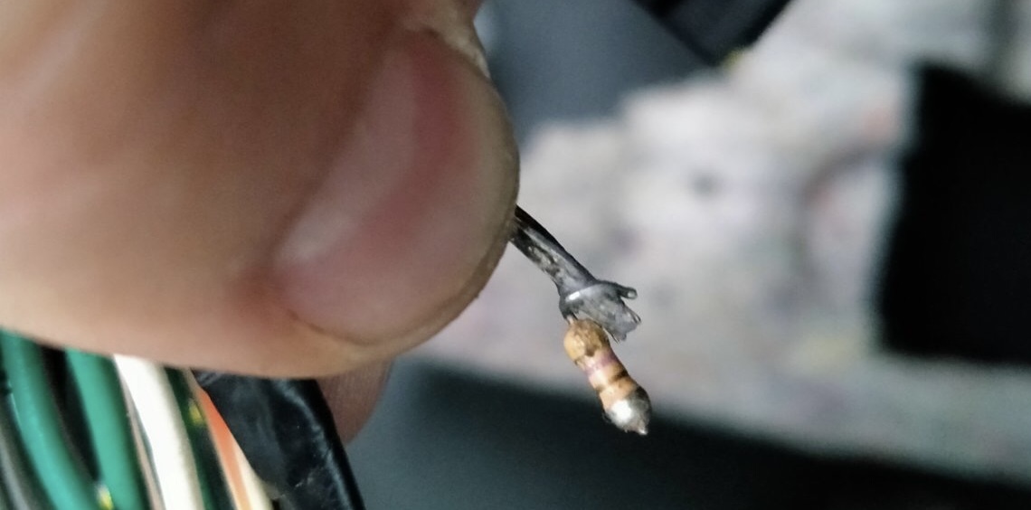

Всем привет ! Вчера приехал на дачу звук был утром завожу машину слышу зад не играет, при том что такое было пару раз но само восстанавливалось примерно за час. Теперь не звука на задних колонках.. Полез к фишкам которые к усилку подходят а там скрутки одну размотал а там опровода соединены компенсатором если смотать на прямую громче играет а если через компенсатор то тише. Проблема в том что я обломал усико на нем и на компенсаторе не чего не написано. Может кто знает чем заменить? Кто сталкивался с пропажей звука на задний ряд. Усилок разобрал, горелым не воняет темных мест нет все припаяно. В чем проблема ?[attachment=62388]

Предположу - наверно музыка у тебя не родная, а динамики штатные.
Динамики в карасях с 2х ОМным сопротивлением, а музыка, как и 90% расчитанна на динамики с 4х Омным сопротивлением.
поэтому в цепи динамиков повесили эти резисторы соответственно с 2х Омным сопротивлением, что бы не спалить динамики.
Understand?
