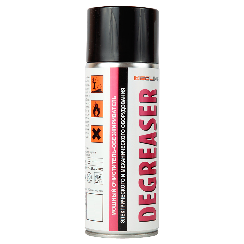

если она не работает, будут вибрации как были у меня. Там два сервопривода. Снимаешь оба, один снимается с заслонкой. Чистишь заслонку. Вторая заслонка остается на месте. Чистишь ее так, чтобы она нормально и равномерно для всех цилиндров закрывалась и открывалась. Чистишь коннекторы сервоприводов. Проверяешь, нормально ли работают сервоприводы в сборе с впускным коллектором, подав на них 12 вольт. Не завидую тому, кто не прочухал, что эта байда не пашет и ему начали ковырять коробас. У меня практически такое произошло. Еще немного и начал бы ковырять коробас. А учитывая криворукость наших так называемых мастеров,ничем хорошим бы это не закончилось.

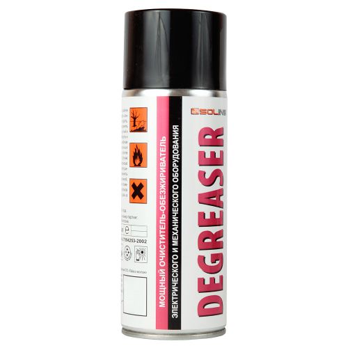

1 августа 2021 21:48
Сообщений: 668
Машина: chrysler 300c
Регистрация: 12.09.2009
vovan1972,
Советую поверить, потому что шиздить мне смысла нет. А насчет заслонки - то она плохо двигалась. Разработал я ее, промыв направляйки дегризером, а затем спрыснув ведехой. Стала двигаться плавно и легко. Но, вероятно, что проблема была в хреновом контакте в коннекторе.
Кстати, моей тачке 15 лет и все мои)

3 августа 2021 16:19
Сообщений: 668
vovan1972,
попробуйте пролить дегризером. высшая жидкость, которая спасала много раз. ее просто необходимо иметь всегда под рукой. у меня после процедуры, заслонка стала ходить, не то что бы совсем легко, но плавно и без натяга. а главное - равномерно ( с одной скоростью) для всех цилиндров. это очень важный элемент для работы нашего двигла, по крайней мере 3,5.
