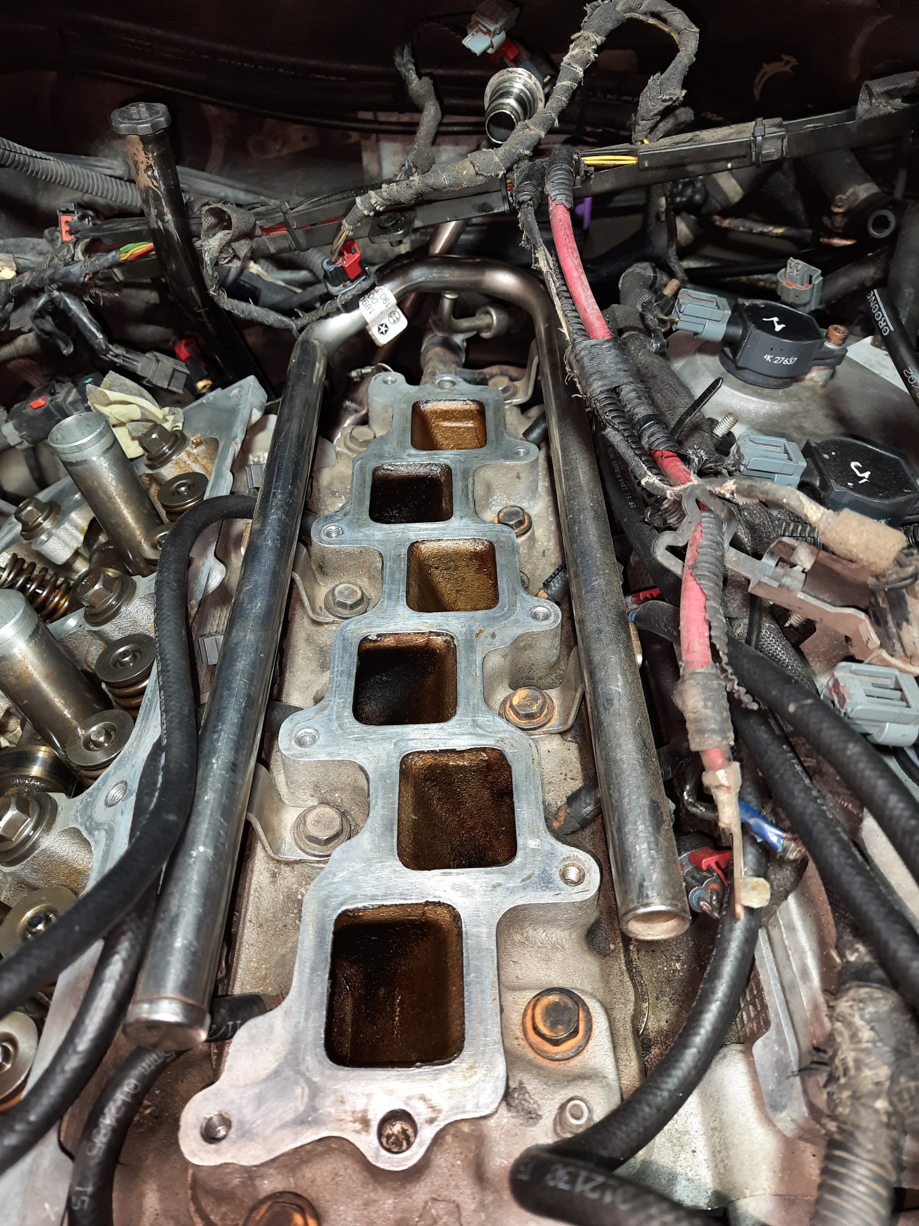

Добрый день. Подскажите пожалуйста в чём может быть проблема. Сегодня снял впускной колектор на 3.5 моторе и увиделу что 3 колодца под колектором имеют чёрный нагар и все они идут к левой ГБЦ.

Олег Карпов,
Думается мне, что дело в геометрии длинного канала "паука". В эти три попадает больше говна, поступающего из EGR и PCV. У меня, насколько я помню, картина схожая.

Он у меня ругается на эту голову, выдаёт пропуски. Почитал на форуме что могут подписать клапана, снял рокера и сделал замену колпачков и сухарей, проверил воздухом герметичность клапанов, вроде все держут нормально, так же проверил метки ГРМ и выяснил что на правом распредвале метка стоит на пол зуба вперёд а на левом на пол зуба назад, ремень прошёл тис. 25, не может быть в этом проблема?

Олег Карпов,
Насчет "пол-зуба" ничего не скажу, а пропуски могут быть из-за множества причин, в т.ч., как было у меня, сдыхающих катушек.
Кстати, раз уж залез туда - сделай раскоксовку. Я сделал, мне очень понравилось.

Я раскоксовку делал, ничего не изменилось, катушки тоже новые стоят. Сегодня поменял ряд гидриков на выпускных клапанах и жду колечки форсунок, хочу уже исключить все возможные подсосы воздуха.
