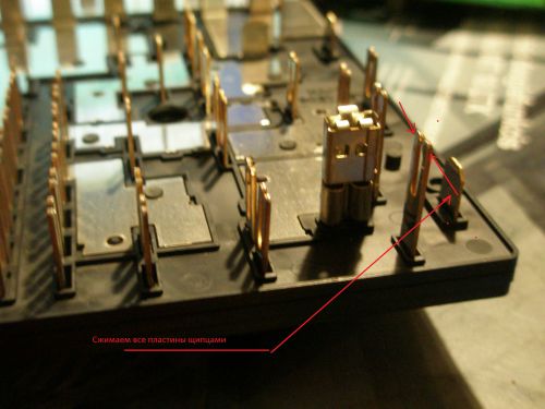

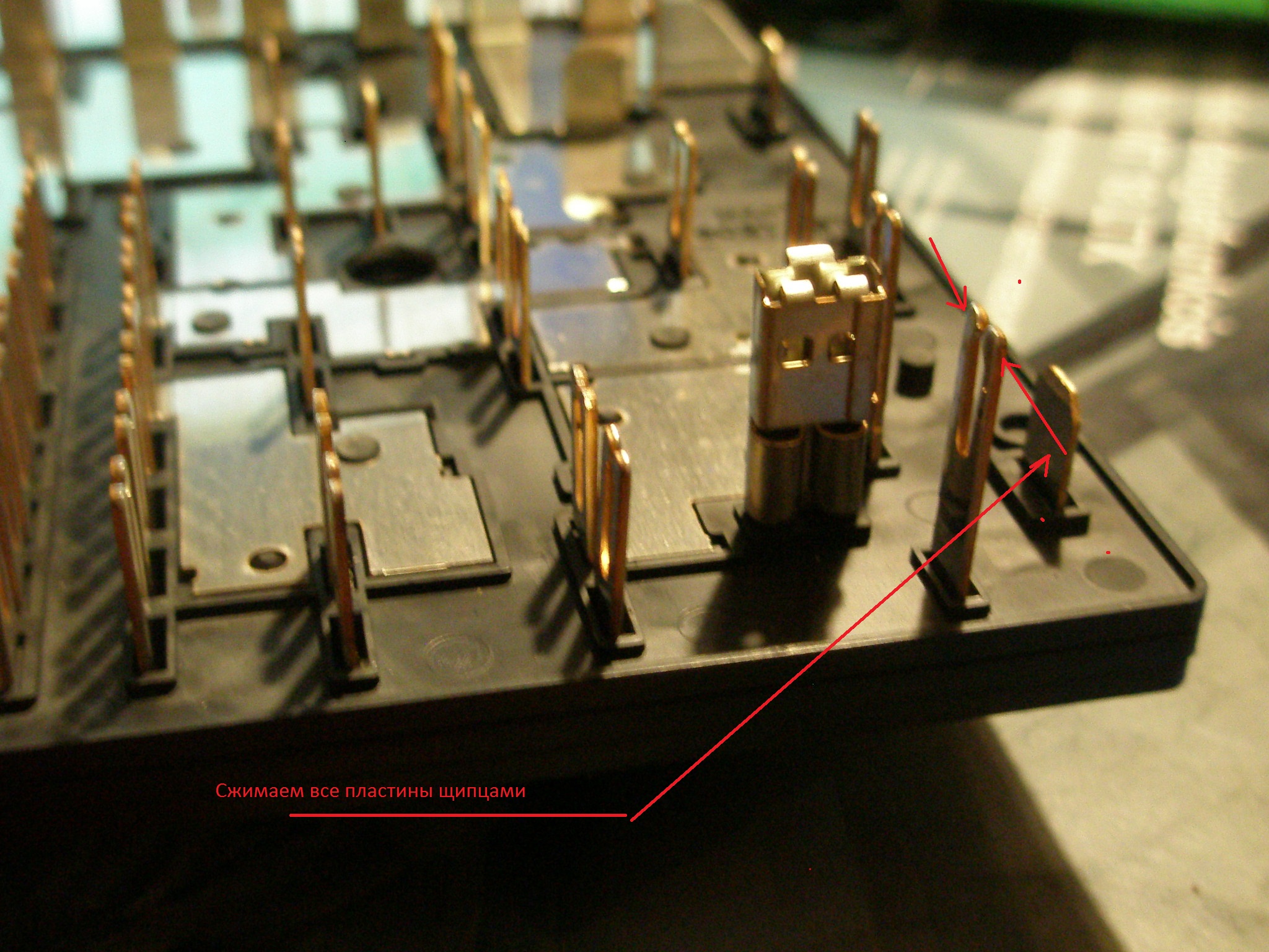

У меня такое же было лет пять назад. Проворачиваешь ключ все моргает и тишина.Три дня в сервисе не могли найти причину.Нашел потом сам.Плохой контакт в блоке предохранителей на 14 предохранителе.От него питание идет на модуль управления двигателем.Когда проверяешь напряжение то все хорошо,показывает напряжение АКБ,но как только этот контакт под нагрузкой то напряжение падает до 4 вольт. Все стоит на месте.Особенно часто это возникало при перепадах температуры,тогда видимо контакт становился хуже и все глючило.. Сначала поставил реле,которое включалось при повороте ключа зажигания и напрямую мимо блока предохранителей подавал напряжение на Блок управления двигателем. Потом летом устранил проблему.На нашей машине блок предохранителей сделан по идиотски,такого нет наверное ни на каком автомобиле.У нас почти все реле и все предохранители вставляются в пазы в пластинах. Пластина в ней прорезь где-то 0.5 мм и в нее вставляется ножками реле или предохранитель. Ничем не подпружиниваются.Эти прорези в пластине расходятся со временем и контакт становится неплотным. Такое же у меня было и реле стартера.То контачит то нет. Разобрал блок предохранителей,все пластины поджал щипцами ,чтобы прорези были меньше и вот уже года 4 никаких проблем. Вот здесь на моем яндекс диске есть фото разборки переднего блока предохранителей.

gesha-50,
на каком боке предохранителей?
на том что в багажнике или тот что под капотом?

Передний блок предохранителей. Под капотом.

gesha-50,
круто.
А как потом не перепутать, что куда втыкалось?

Блок предохранителей состоит из 4-х плат,чтобы легче потом собирать надо их пронумеровать и записать в какой последовательности они стоят.И записать а также правильно поставить подпружиненные наконечники для некоторых(больших) реле. Платы соединенны пластиковой заклепкой,вместо нее можно поставить длинный винт с гайкой.
И насчет схемы предохранителей в блоке.В машинах доресталинга 2008 и после они разные,совпадают не все предохранители.
