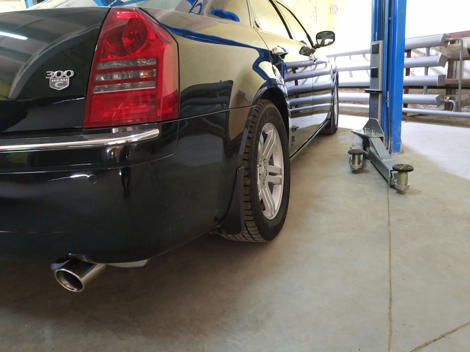

5 декабря 2020 02:59
Сообщений: 795
Город: МОСКВА
Регистрация: 6.11.2019
Когда магнума взял, был он на 255/60R18, ни чё, ни где не задевало, но смотрелось это конеш несколько не пропорционально, с боку ещё туда, сюда, а вот с заду, как уазик выглядел, но зато клиренс, где-нибудь в колхозе прям ну оч в тему...
%D0%E0%E7%EC%E5%F0%ED%EE%F1%F2%FC+%F8%E8%ED+%E4%EB%FF+%F0%EE%E4%ED%FB%F5+%E4%E8%F1%EA%EE%E2
Так это выглядело, на любителя прям скажем...
Ща уже вторая зима на 235/60R18...
