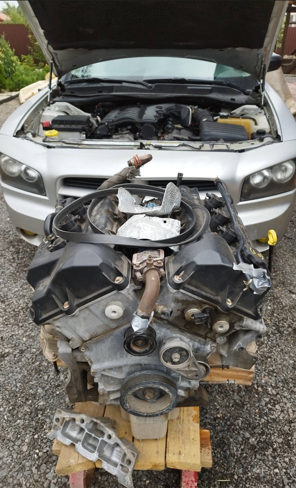

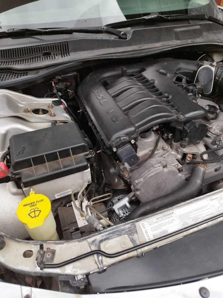

Пару недель назад сделал минисвап сам (+сосед у меня хороший, помог) в своем гараже с 2.7 на 3.5.
Машина Dodge Charger 2006 года
Из необходимого:
Мотор 3.5 EGG с навесным
Два патрубка основного радиатора верхний и нижний
Две трубки компрессора кондиционера (которые крепятся к самому компрессору)
Патрубок воздушного фильтра (он короче, чем у 2.7)
+удлинение некоторой части проводки (фишки не достают до разъемов)
Что подходит из навесного от 2.7
Генератор
Насос ГУР
Компрессор кондиционера по крепежу не подходит, он нужен именно от 3.5
Все отлично работает на "мозгах" от 2.7
Если я правильно понимаю, то ЭБУ производит топливную коррекцию, в связи с увеличившимся объемом цилиндра и соответственно воздуха, то есть просто увеличивает время открытия форсунок.
Сейчас активно катаю движок, ошибок по электронике нет, прибавка к мощности ощущается ))
По бюджету уложился примерно в 150К
- мотор с доставкой 100К
- остальное по мелочи (новый комплект ГРМ, помпа, патрубки, термостат, жидкости, масла и тд)
23 сентября 2022 12:22
Сообщений: 777
Город: Россия, г.Ст.Оскол
Регистрация: 16.09.2012
Так он что, по креплениям на подушки подходит?
23 сентября 2022 12:33
Сообщений: 155
Город: Под Москва
Машина: Dodge Charger 2006 2.7->3.5->4.0 - брат Chrysler 300C
Регистрация: 14.11.2018
Да, по подушкам все тоже самое. Как и выхлоп, крепится штатно. Ну и так же к нашей коробке 42rle.

Я всегда, почему-то, думал, что на чаржерах 2,7 не бывает....
23 сентября 2022 13:15
Сообщений: 155
Город: Под Москва
Бывает )) А еще они настолько "пустые", что нет даже салонного фильтра ))
