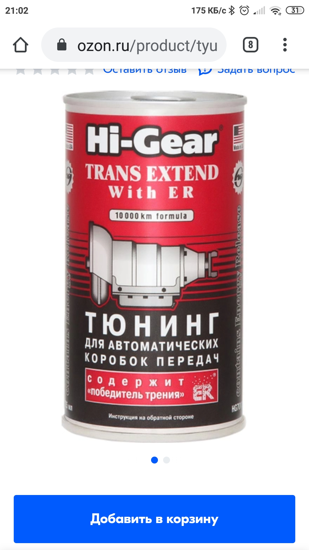

nam
10 ноября 2020 21:05
Сообщений: 967
Регистрация: 13.04.2009
Если ещё не запустил, поможет
На безрыбье и рак рыба...
+79167668471
Casik
11 ноября 2020 11:14
Сообщений: 599
Город: Опорный край державы
Регистрация: 18.02.2014
Присадка...это отсрочка ))) время денег накопить на ремонт...
