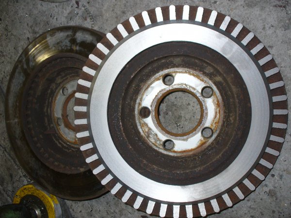

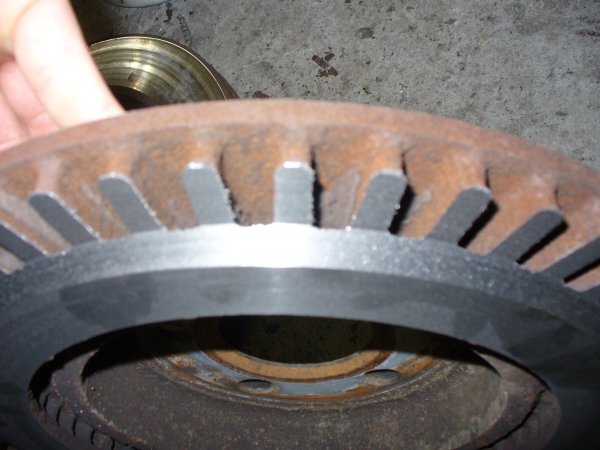

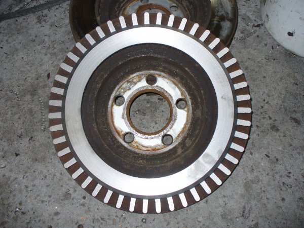

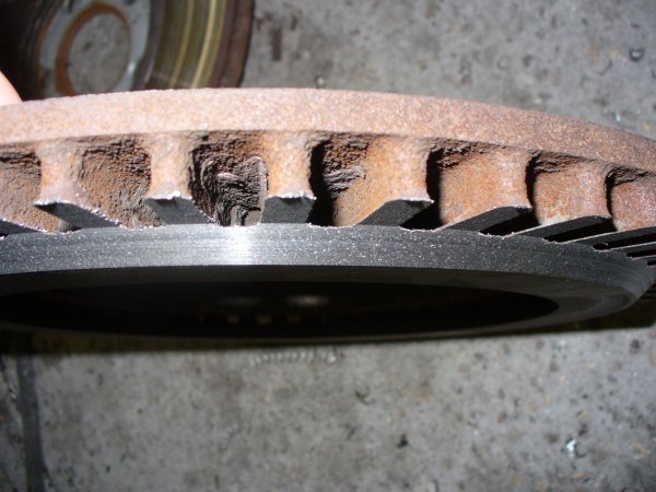

Вскрытие дисков показало, что у нас вент. каналы примитивные - лучами из центра, прямые. Диски чугун, протачиваются легко.
Улучшить их можно:
1. Просверлив отверстия (радиусной фрезой, чтоб края были аккуратне) в шахматном порядке, между переборками, там все достаточно просто.
2. Профрезеровать пазы - перфорацию, так как каналы прямые, можно сделать как на Brembo, проточки прямые, но под опр. углом к оси диска.
И отверстия и пазы буду делать по схеме Brembo, или, если найду по номеру Bosch такие же диски с перфорацией - по этой схеме.
В любом случае, вентиляцию это улучшит, обеспечит отвод газов создающих "пленку" между колодками и дисками.
Так как вопрос серьезный, буду пробовать на себе) у меня как раз скоро замена.
Диски у нас кстати (у меня по крайней мере) - Bosch, причем они и стояли с нуля, и были в коробках Mopar при замене у дилера.
Фотки доработанных дисков выложу до установки на машину.
9 января 2010 21:45
а вот фотки... тех самых экспериментальных дисков, которые до этого менял уже Роман.
