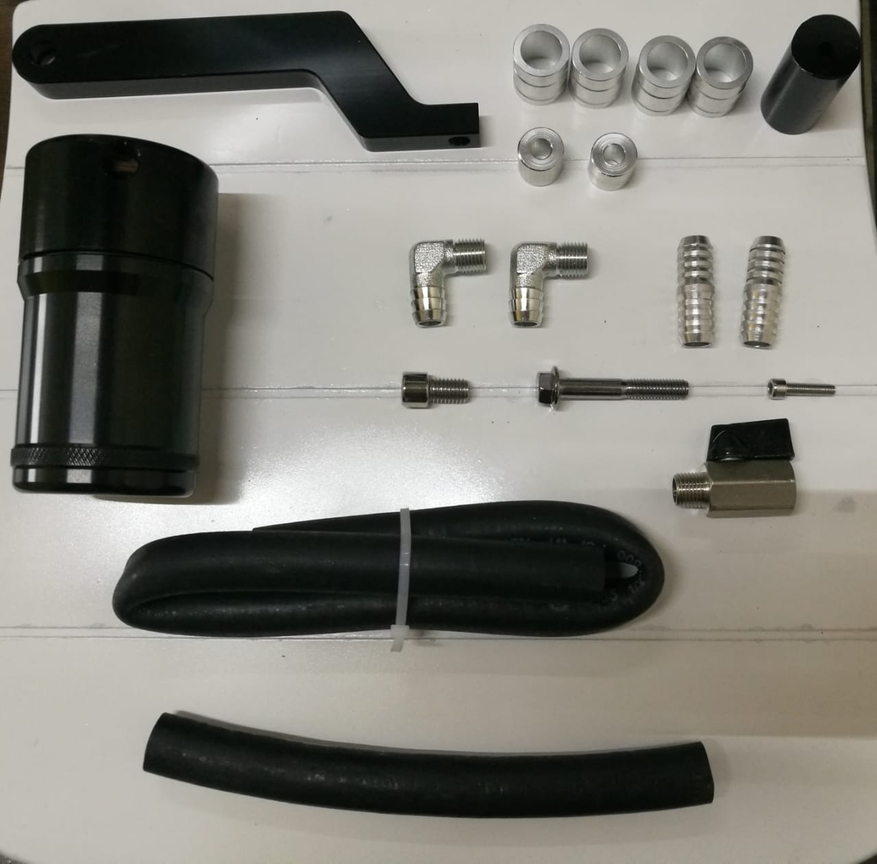

Куда в 6.1 подключать слив с маслопомойки?

Sewerin,
Никуда. Есть готовые комплекты маслопомойки на хеми. Внизу краник стоит. При каждой замене масла сливаешь из маслопомойки в любую ёмкость.

Начну вот с этой.
https://www.drive2.ru/l/477388708400595501/
Заказал 2 штуки - на Крайслер и на китайца, у китайца дроссель весь в масле.

Sewerin,
Что-то заморочено как-то.
В общем если нужен будет готовый комплект, то пиши.
