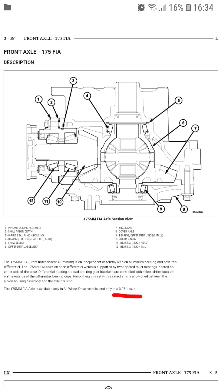

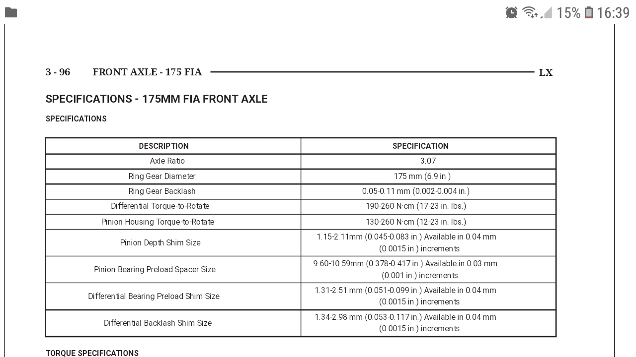

Числа 3.06 и 3.07 - это округления?
Кто знает, по сколько зубьев на ведомой и ведущей шестернях редукторов Карасей?
похоже на
52/17=3.058823
43/14=3.071428571
46/15=3.0666666
49/16=3.06250000

Есть инфа по переднему редуктору
Вроде нашел ГП 3.55 в передний редуктор
https://www.ebay.ca/itm/3-55-Ratio-Chrysler-7-25-Inch-Ring-And-Pinion-Nitro-Gear-and-Axle/113909815246?hash=item1a858dd7ce:g:6WkAAOSw50Bdk9hs&vxp=mtr
