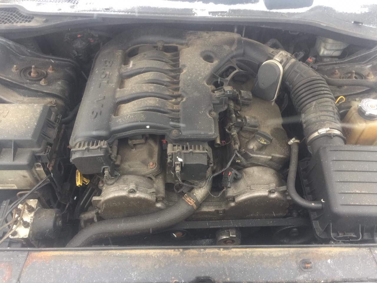

Вчера что-то стуканул мой ДВС
Заводится - но работает с дикими стуками
Ребята говорят провернуло коленвал - ищи столб
Вот теперь ищу столб - с возможностью проверить на месте его - либо с гарантией на проверку

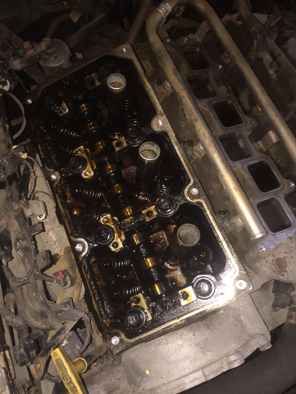

Вот такая красота внутри.
2-М гидрикам хана - кто знает они меняются отдельно? или ось коромысел нужна в сборе?
Мелкая стружка в масле - еще одна радость.

Вид такой, как будто интервалами замены масла нещадно пренебрегали, либо вместо масла лили негрол, я на шниве на 160 тысячах голову скидывал, там было чисто. Может имеет смысл выдернуть колено и посмотреть что там?

Atraides001, я после покупки заливал мобил каждые 10тыс.
А что было до меня не известно
Да поддон нужно скинуть посмотреть что там
13 февраля 2020 11:03
Там будет забитый маслоприемник и провернутые вкладыши.

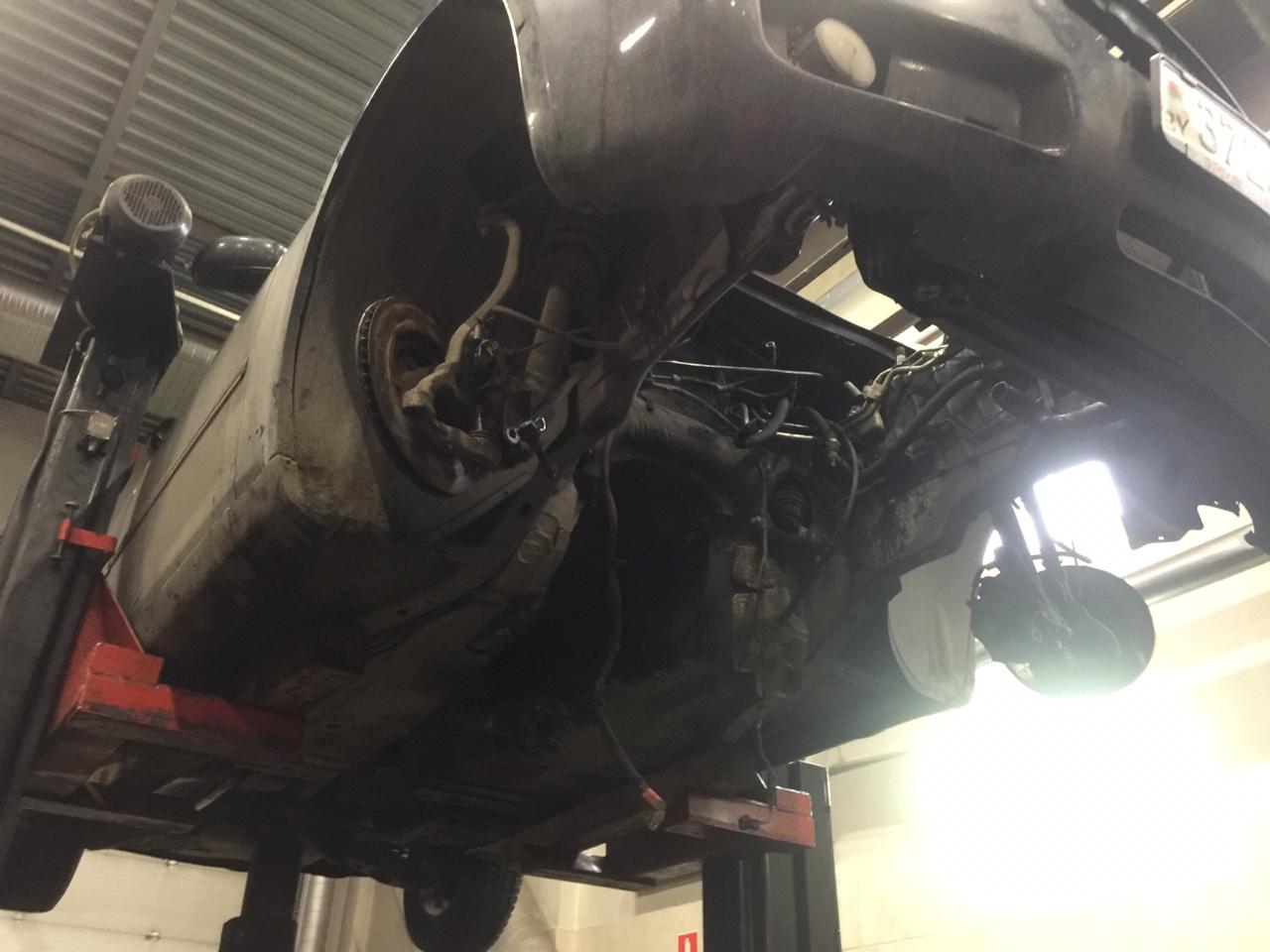

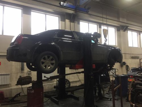

Dimokat
16 февраля 2020 15:31
Сообщений: 21
Регистрация: 27.05.2019

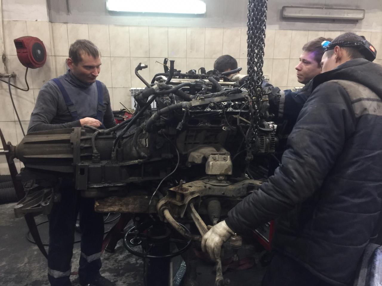

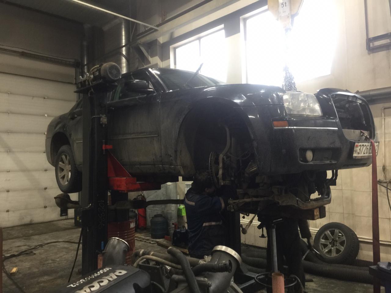

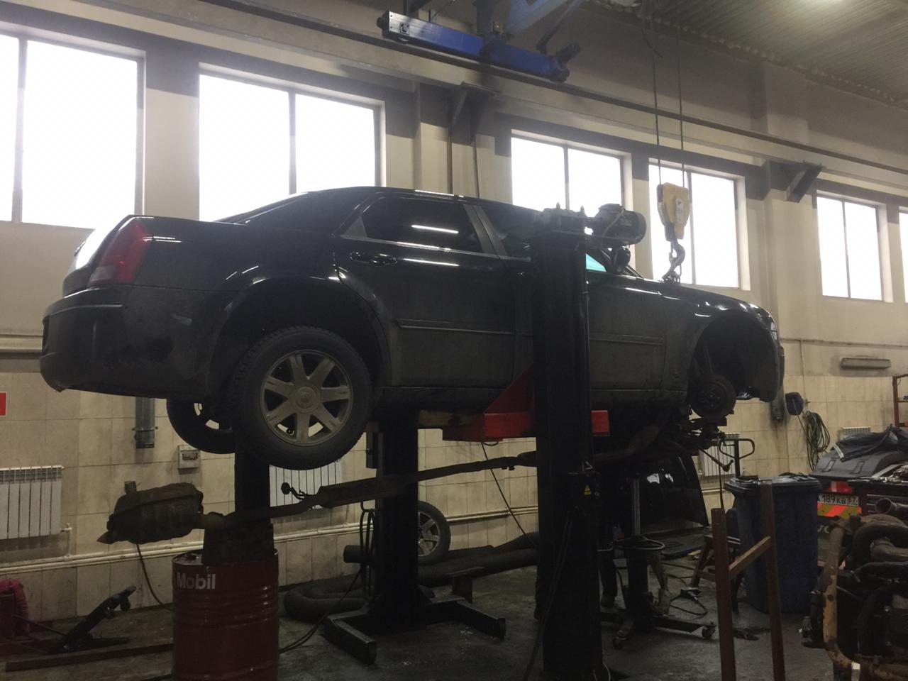

Сняли мотор с кпп.
В общем провернуло 3-й кладыш - успели только один посмотреть - завтра остальные глянем.
Коленвалы делают? Ремонтные вкладыши продаются? Знает кто?

Все ремонтируется, вкладыши есть ремонтные, блок можно загильзовать под стандарт и т.д.

ЗЫ Мотор прекрасно вынимается вверх, а так куча лишней работы.
