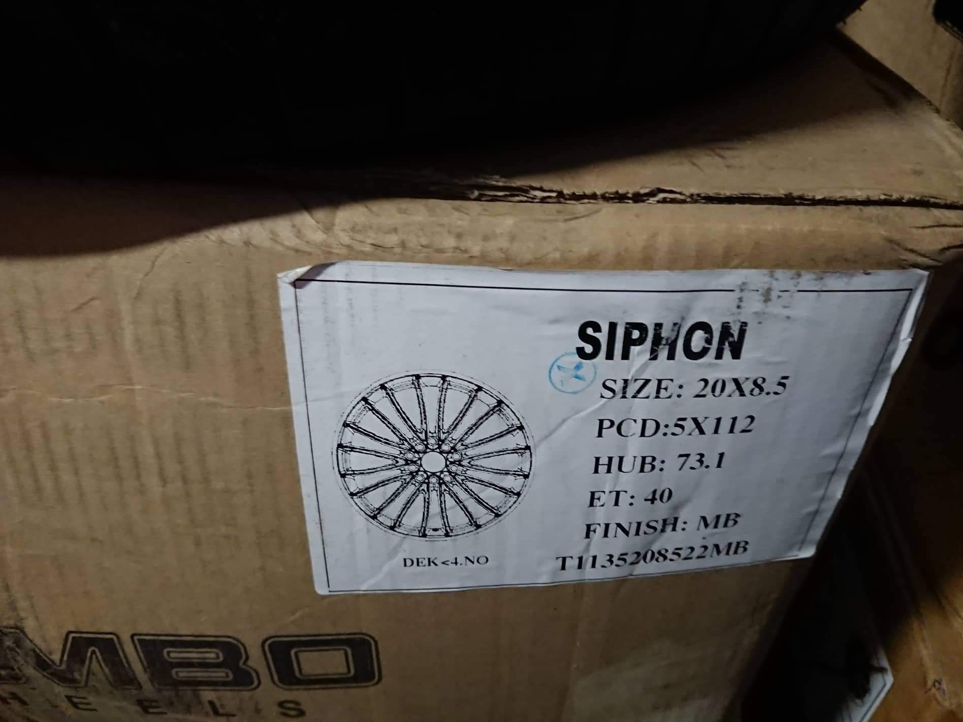

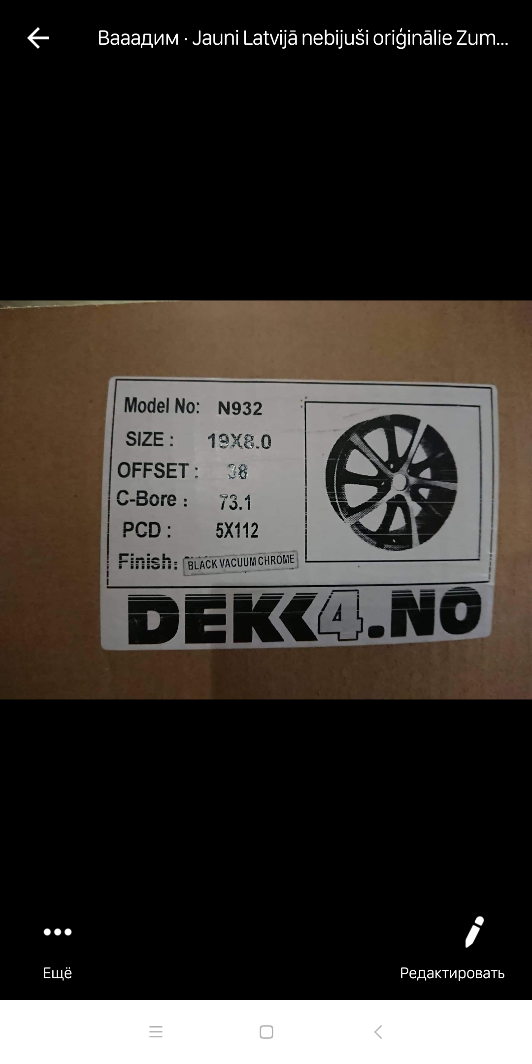

Ребята, подскажите.
Какие надо флянцы для этих дисков, и подойтет ли вообще.?
Никакие
Нужно просто найти диски с нужными типоразмерами..
