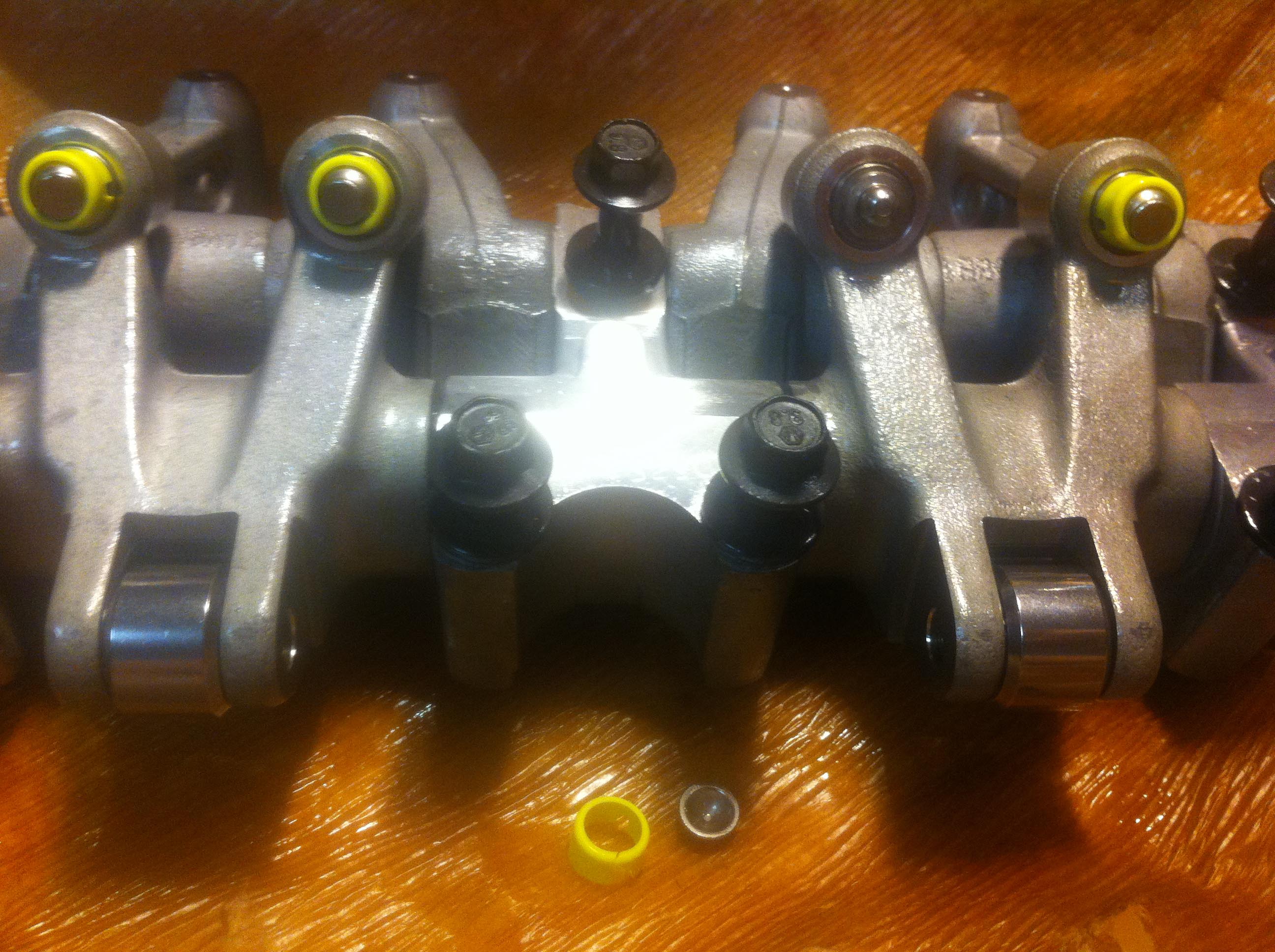

Друзья, прям не пруха с этими компенсаторами, сегодня пришел комплект вот с такой фигней (другое слово подмывает написать). возможно ли со старого коромысла снять эту пластиковые фигню и поставить на новый?
я думал компенсатор с пружинкой и если на него нажать то отпружинит обратно, а эти (все) как вкопанные , туда-сюда не ходят, это нормально?

Снять и переставить со старого можно, но очень аккуратно, они ломаются на раз (задубевшие). Можно чутка погреть феном пластик, чтобы полегче было.
Компенсаторы и должны быть на весу, что не прожмешь- если он сжимается от руки, выбрасывай!
