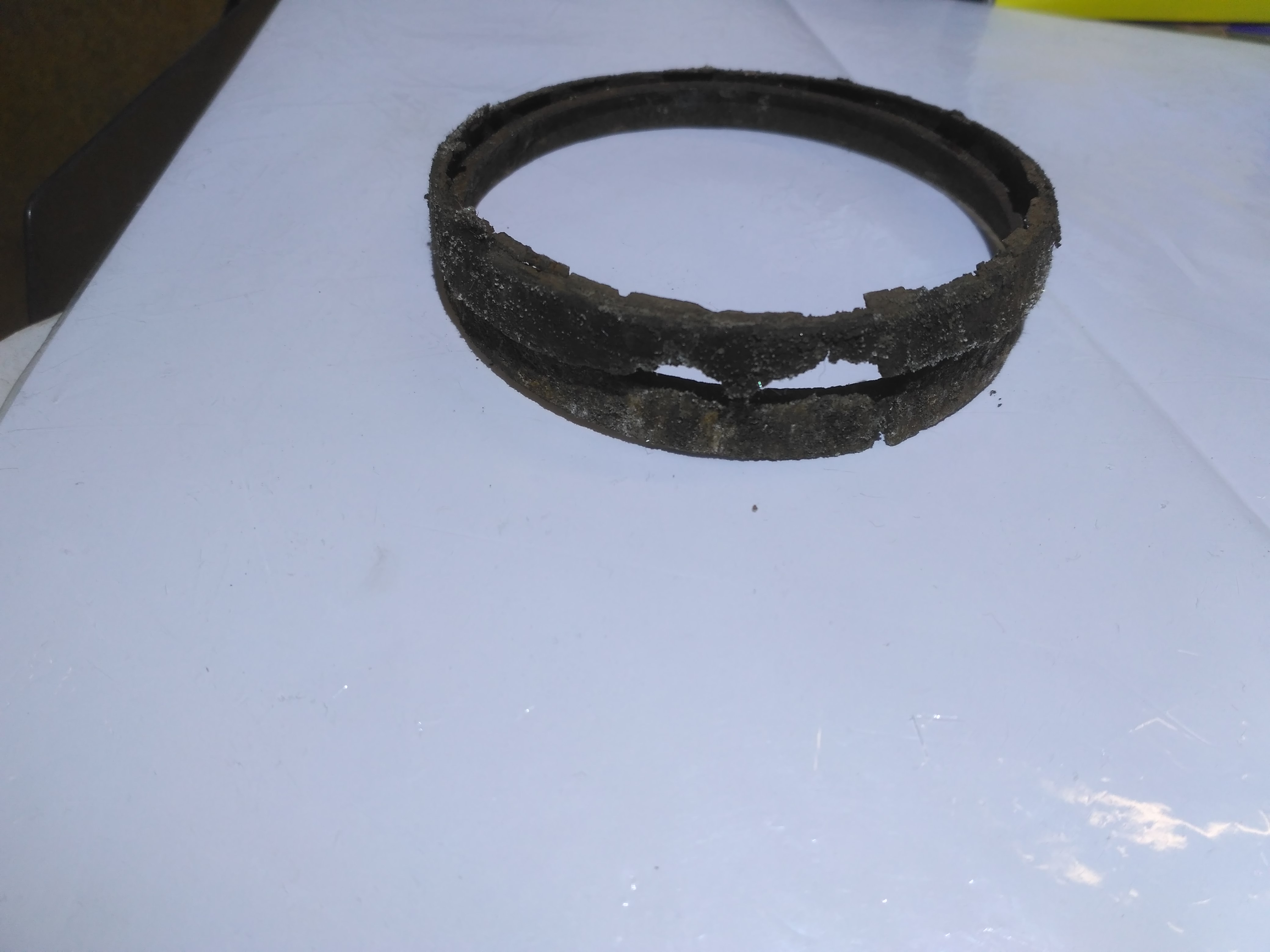

Всем привет. Кто победил ошибку 1418, это переднее или заднее колесо? Только с 1417 разобрался не прошло и трех месяцев ска. Времени совсем нету ,а сделать надо.
malec2010
5 марта 2017 11:27
Сообщений: 462
Город: Даугавпилс
Машина: 300с 3.5 2006 газ
Регистрация: 20.05.2015
Кажись немного разобрался. 1418 может быть и по переднему и по заднему без разницы, она для пользователя , типо едь на сервис. Дальше читаем ошибки ,которые не читает ключом, вот тут уже появляется какая-то ясность. У меня высыпались ошибки u140c, c1032, c1044 последним две говорят о заднем правом.
Еще интересная особенность , в городе при скорости 50-70 км все работает, стоит выйти на трассу скорость за 90 и опять загорается АБС есп .
Грешу на повреждение магнитного кольца, возможно частично разрушенно и на больших оборотах пропуски.
malec2010
12 марта 2017 00:43
Сообщений: 462
Город: Даугавпилс
Вот как выглядит магнитное кольцо через 11лет.
Кольцо поменял ,ошибка ушла,
