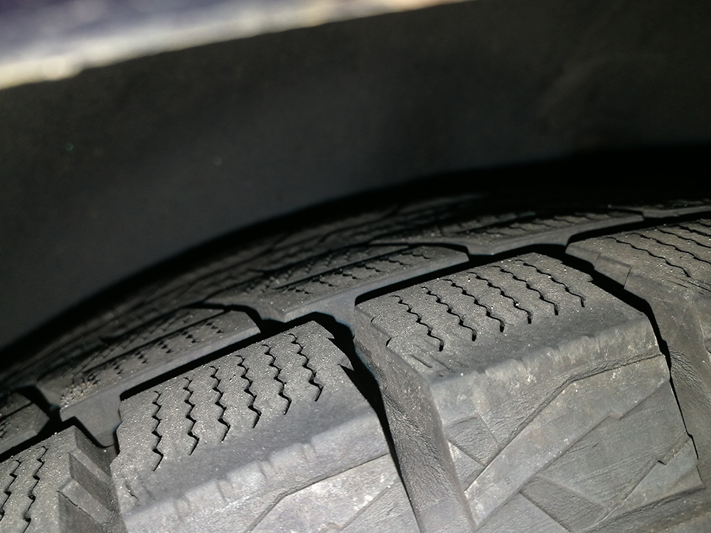

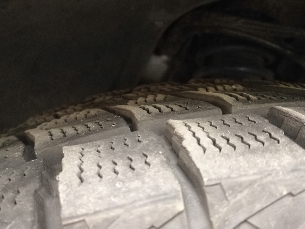

Парни, кто знает, почему протектор задних колес идеально ровный, а на передних весь в буграх, вздувшийся по всей окружности и ширине, весь в каких-то маленьких шишках, ездить крайне не комфортно. Давление в норме. Сход-развал сделан, никуда не ведет. Шинам года нет еще. Выкладываю фото заднего и переднего колеса.
заднее:
переднее:

Видимо, это кЕтайская резина... Видел такое пару раз.

поменяй перед на зад. выравняется ...но это не точно :nea:

Думал уже. Но непонятно, почему с передом только такое? Что за нахрен? У меня пока только 2 варианта логических - это близость к мотору (нагрев) и повороты самих колёс. Вообще по логике такое на заду должно быть - они же ведущие. Там все в идеале. Весь инет перерыл - ничего не нашёл. Квест какой-то... Никогда ничего подобного не было.

Похоже на зимнюю резину летом...

Видимо так. И ещё, судя по ситуации, тормозят в основном передние. Миша, заеду, проверим тормоза.

Судя по тому, что лемели нарезаны не до края протектора, это не просто зимняя резина летом, а «липучка» летом, причём мягкая, хорошая, но для зимы. И ничего удивительного в диком износе такой резины нет.

...предположу, что тормоза передней оси в разы эффективнее задних

Так это же очевидно, что передние эффективнее. Достаточно сравнить рабочие поверхности дивов и колодок. Плюс передняя ось управляющая, а не ведущая, угол внутреннего колеса заламывается, вот и изнашивается усиленно натужная часть.

Такая фигня была у тестя, шины китай были SAILUN (разрекламировали в шинном сервисе), выкинул через сезоны зима-лето 17-18, поставил континенталь без шипов, зима-лето 18-19, полет отличный, спокойно проездит зима-лето 19-20. Пробеги у тестя не большие, дальняков нет.

обычно , такое кто на трек катает ,если даете углов то все возможно

Вообще-то тормозят в основном передние, да. Это норма.
