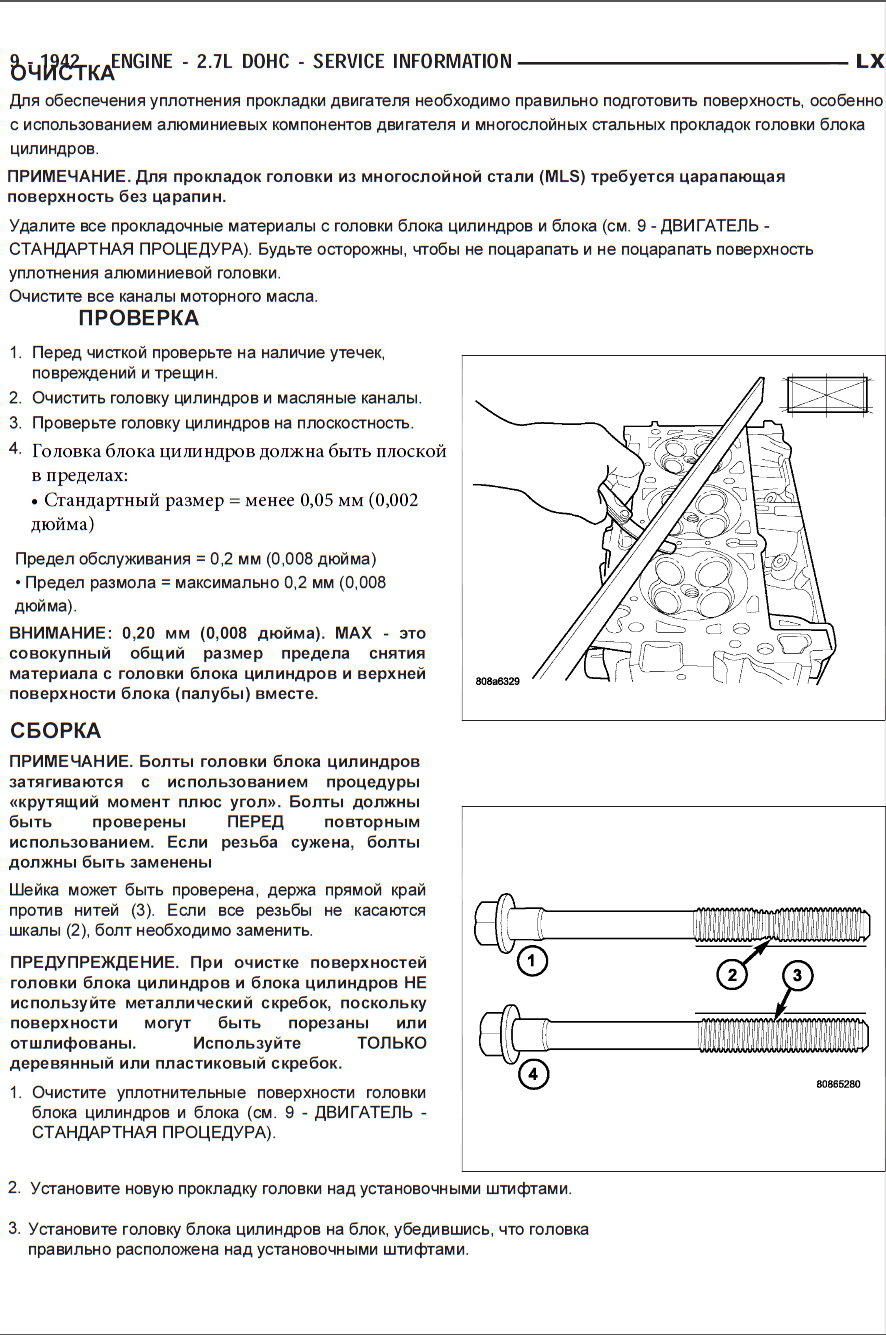

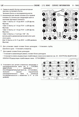

Ремонтирую свой мотор 2.7, подскажите что сказано в мануале про момент затяжки ГБЦ. С какой силой тянуть, сколько этапов, последовательность и тд.
Evgeniy-kz
12 августа 2019 09:17
Сообщений: 9
Регистрация: 16.02.2019
Привет, вот часть нужная тебе из мануала. Удачи.

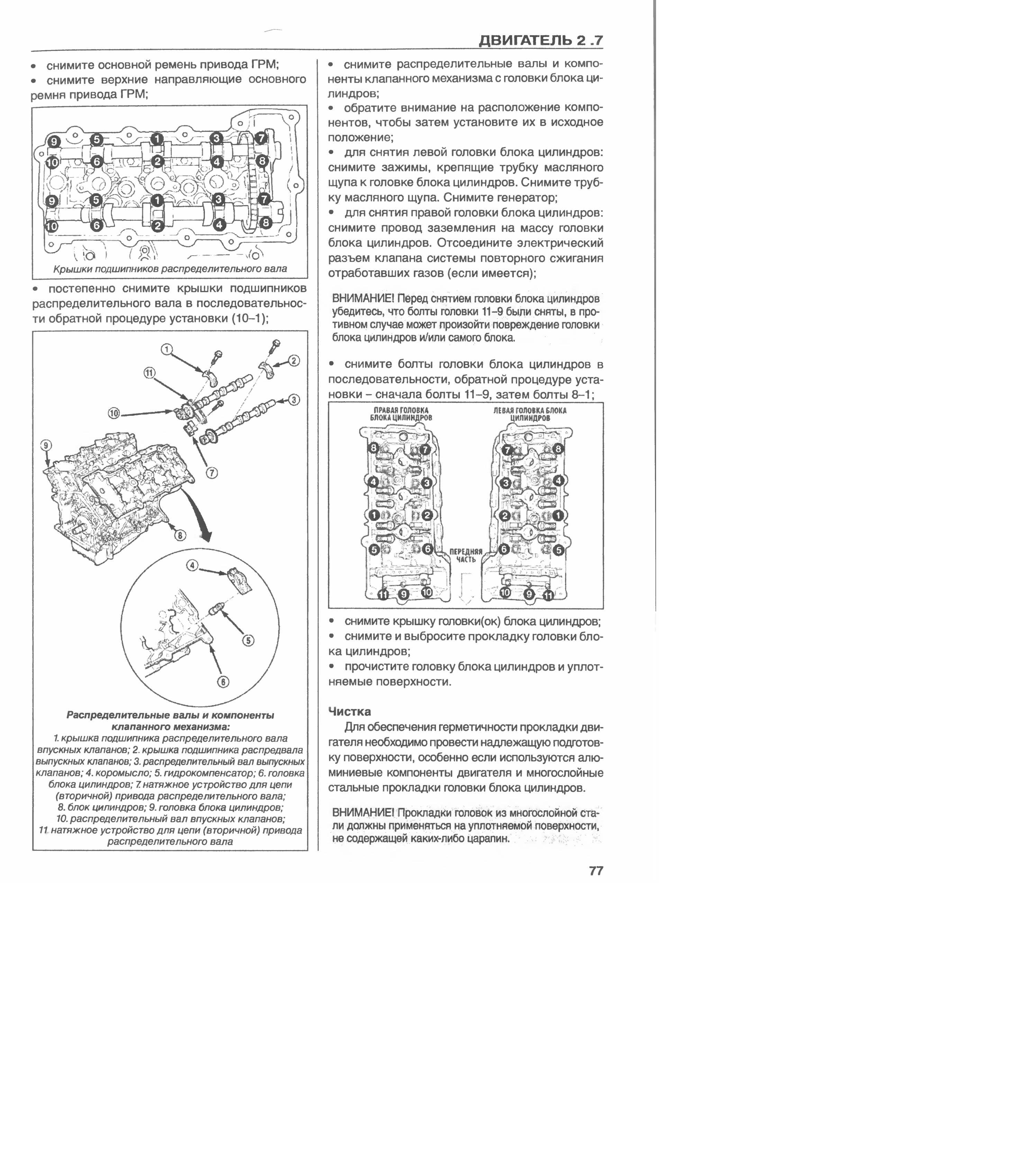

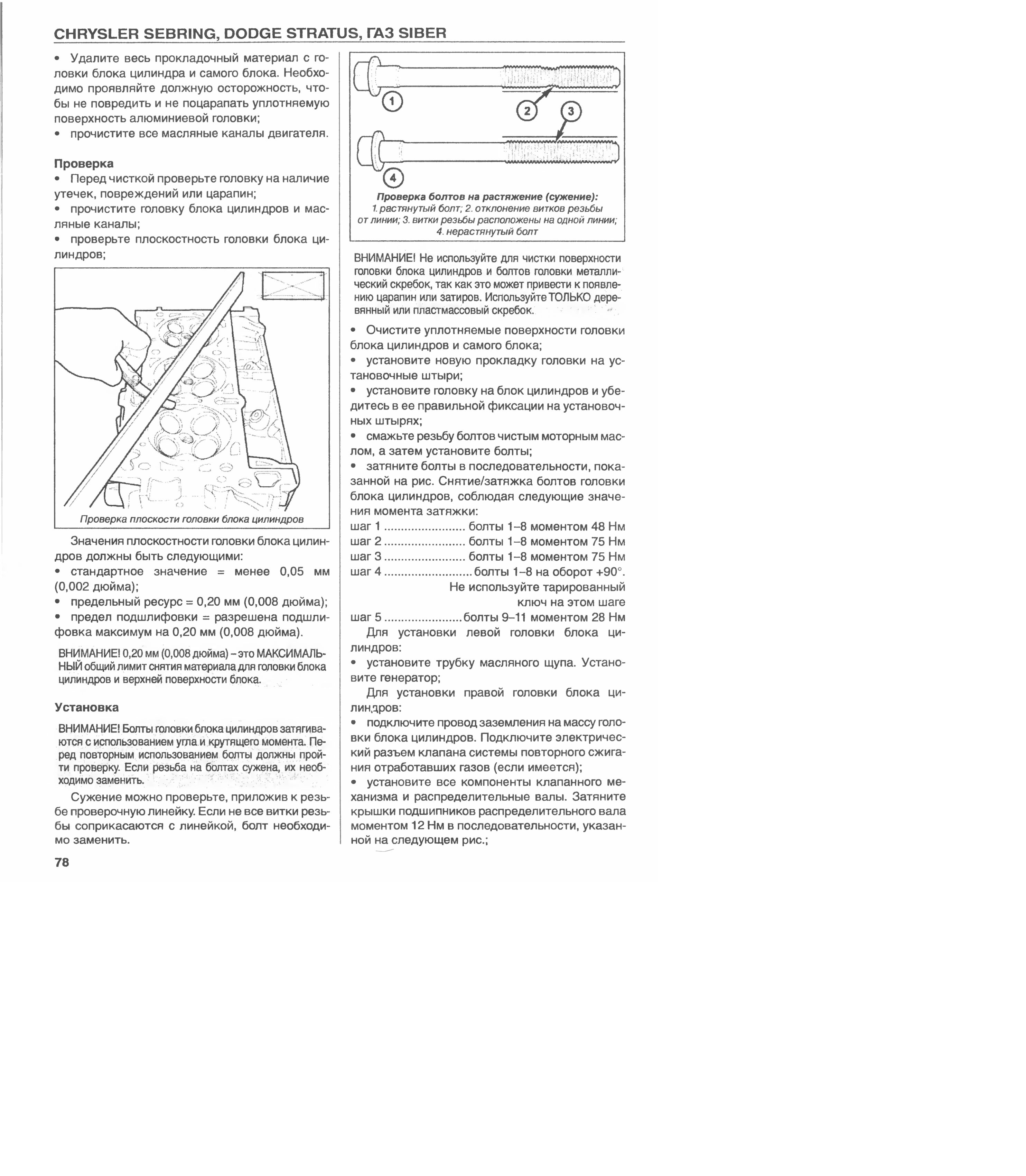

Вот такие же страницы из сервисной инструкции Крайслер 300с.Перевод делал Google переводчиком,поэтому немного коряво.
А чтобы картинка увеличилась надо кликнуть по ней мышкой.Тоже самое и на предыдущих картинках.
