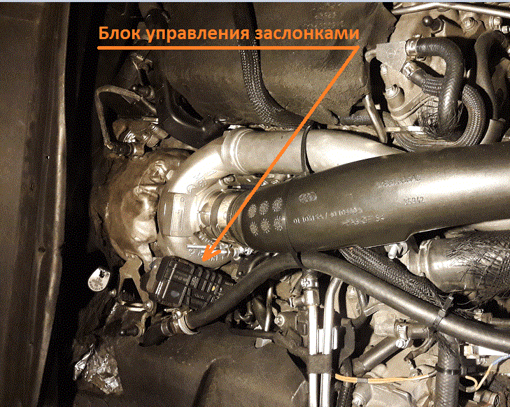

gesha-50
2 августа 2019 10:37
Репутация: 17
Сообщений: 337
Город: Вильнюс,Литва
Машина: Chrysler 300C CRD 3.0 2008
Регистрация: 6.08.2013
Судя по ошибкам у тебя турбокомпрессор не создает нужного давления,не работает система регулировки давления в турбине.Смотри блок управления заслонками та турбине.Он или не исправен или плохой контакт на входе.Слева от турбины,коробочка пластмассовая.В ней приводные рычаги от электродвигателя пластиковые и они изнашиваются.Я на своей менял на новую турбо-сервисе-её стоимость около 120 евро.

Voloro_official,
gesha- 50 прав, скорее всего актуатор турбины, либо электрическая часть, либо его механическая... вообще странно, рановато он полетел, пробег реальный?

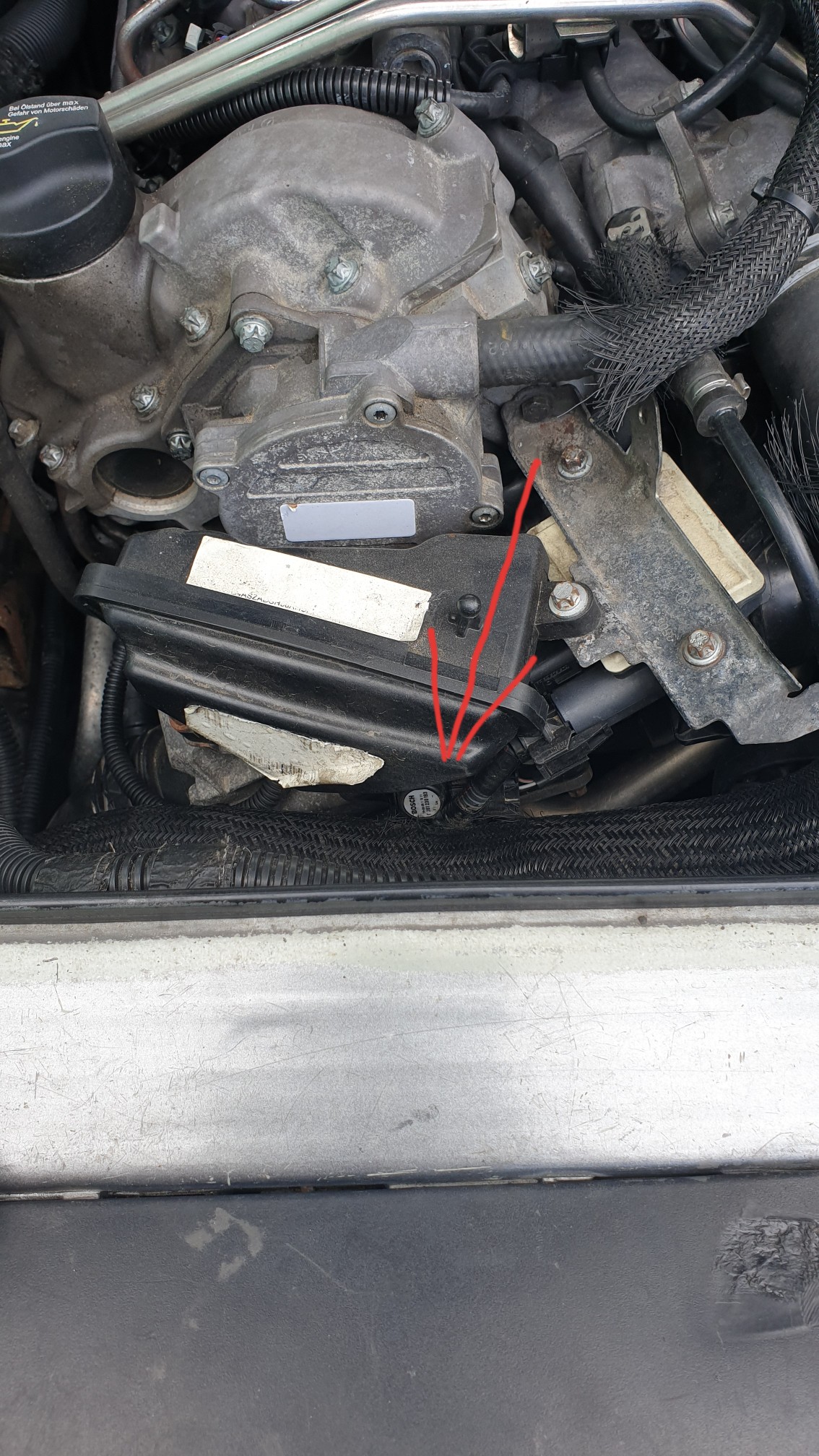

simagutinaleksei,
Можешь подсказать в каком месте он находиться(сколько знаю их там помойму две штуки или я что то путаю)

датчик давления воздуха находится под блоком реле свечей накала. Еще может быть полезно это видео https://youtu.be/QxLmlaPXw3o

simagutinaleksei,
Видео уже смотрел, спасибо за фото, попробую заменить датчик, посмотрим что получится
