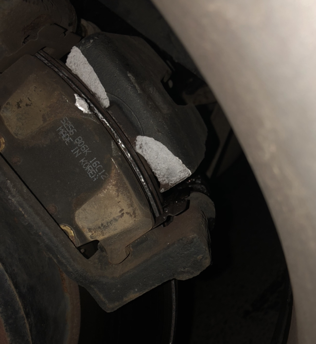

Ехал по дороге общ полз , подъезжал к кофэшке ямы все дела да и машина с перейди идущая притормозила , а я ехал км 60 и вот жму в тормоза что бы снизить скорость а участок дороги на котором я тормозил кочки и почувствовал как подкинуло жопу ну и тут сработал абс и педаль сама начала проваливаться в пол (тормозить пытаться ) , колеса заклинило абс работал и держал сам тормоза (я на педаль не мог повлиять , отжать обратно , как будто втянуло) и так до полной остановки Машины . Люди все перепугались водятелы тоже) я само собой, девочка тоже )резина пищала, абс гремел , скоба суппорта не выдержала и Вырвало( отломало) ее . В итоге тормоза пропали т.к скоба отломалась , поршень выдавило , жидкость вытекла. Кое как свернул на парковку и припарковался.кшли пить кофе ))) Поломку данную устранил на следующий день, но вопросы остались . Такое уже было , но скобу не ломало) По этому поводу обращался к очумелым ручкам , ничего путного и однозначного не сказали.

Заднее правое колесо , не корректно описал , это получается супорт основная часть в которой цилиндр, а не скоба , а обломало ту часть которая стягивает- прижимает колодку ( там ведь как - цилиндр давит на внутреннюю колодку а наружная ужимается корпусом суппорта(ухом -загибом)) вот эту часть которая ужимает -держит наружную колодку и обломало

Могу только предположить, что какой-нибудь рукожоп ебашил по суппорту при снятии/установке и там была трещина. Осмотри внимательно суппорт, нет ли следов ударов.

Я вообще чего-то не пойму. Обломилась цапфа суппорта, суппорт перекосило, выдавило поршень и, разумеется, его заклинило. Точно так же может перекосить и заклинить при запредельном износе тормозных колодок. Облом цапфы тебя не беспокоит, а что беспокоит и что пытаешься понять?
