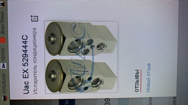

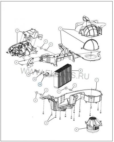

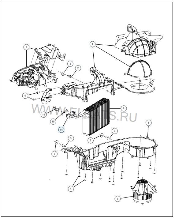

у меня травила эта хрень. меняется под капотом. она и есть стыковка испарителя и трубок подкапотных
оригинальный номер 05139 687AA
на схеме 14 номер

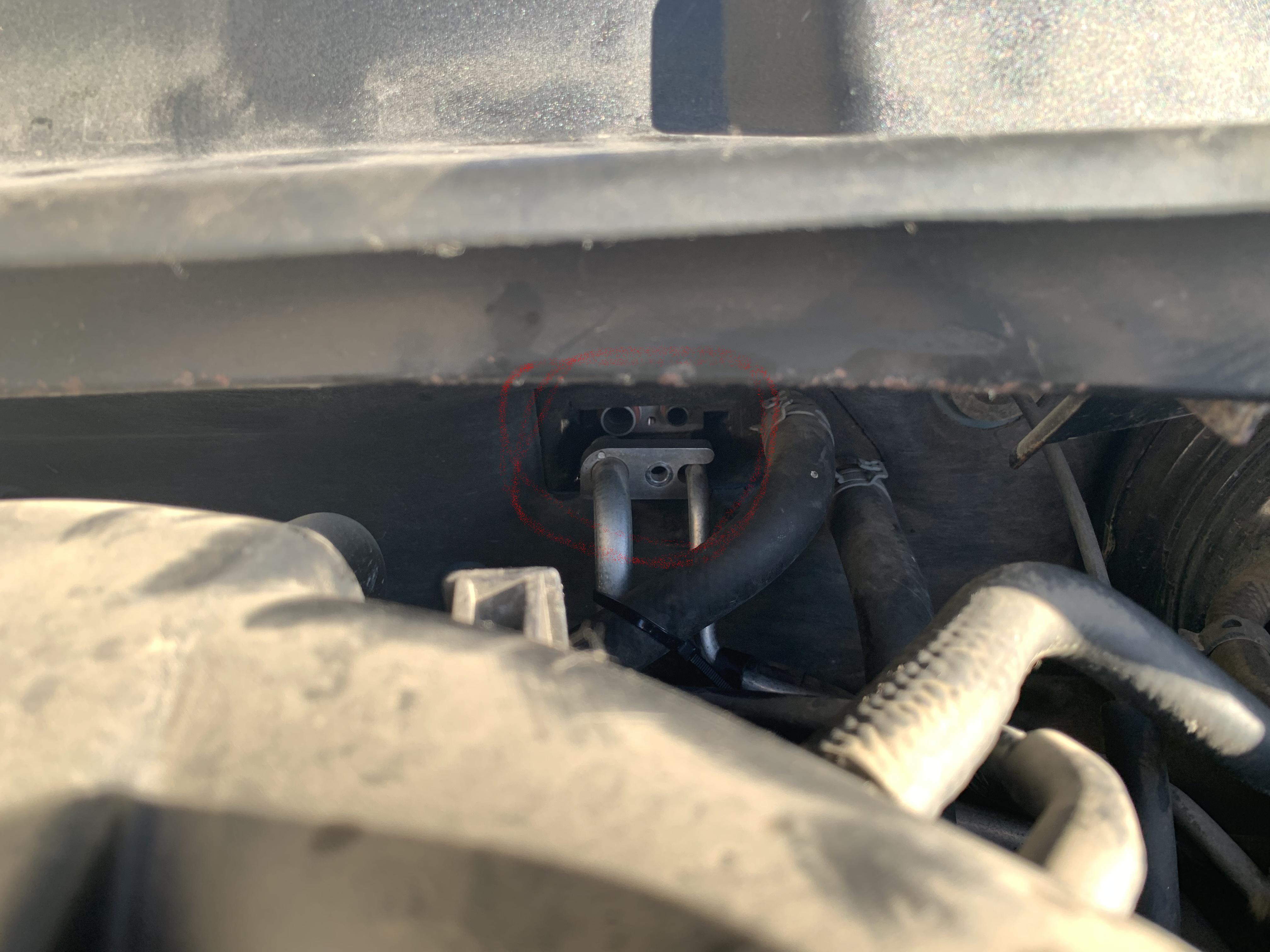

Цитата: digital-as
Где находится
на радиаторе кондея справа по ходу движения. вертикальный цилиндр, его видно через решетку радиатора.
смотри также вход/выход трубок в радиатор кондея слева по ходу движения. может, прокладки испортились.

поз.8 на картинке смотри.
возможно, дотянетесь посмотреть утечку прибором, если просто снимете крышку перчаточного ящика, центральную рамку и музыку. если нет, курочить по-полной.

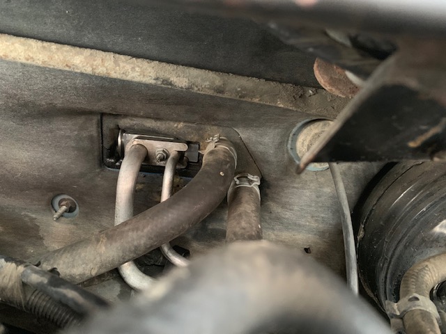

Вопрос К ТРЕФ. Как поменять?
DIGITAL-A.S.
Профессиональная оцифровка кино-видео-аудио-фото-винил
23 июня 2019 11:35
digital-as,
стравливаешь систему (фрион)
гайка на 10 (одна единственная) между трубок открутить. тянешь на себя трубки, отводишь их вниз. потом увидишь два болтика под торкс, выкручивай их. Деталь снята!
https://radikal.ru/video/MOf98ehFYig
кстати сам этот клапан может и живой. сифонить могут колечки уплотнительные. которые как раз с обоих сторон. Одни со стороны улицы, вторые как раз со стороны салона. Кольца кондиционерщики сказали не брать -они у них всегда в наличии.
Советую найти мастера, тем более, что заправляться придётся полюбасу в специализированной мастерской.
По сути, толковые мастера сами знают как снять, поставить
