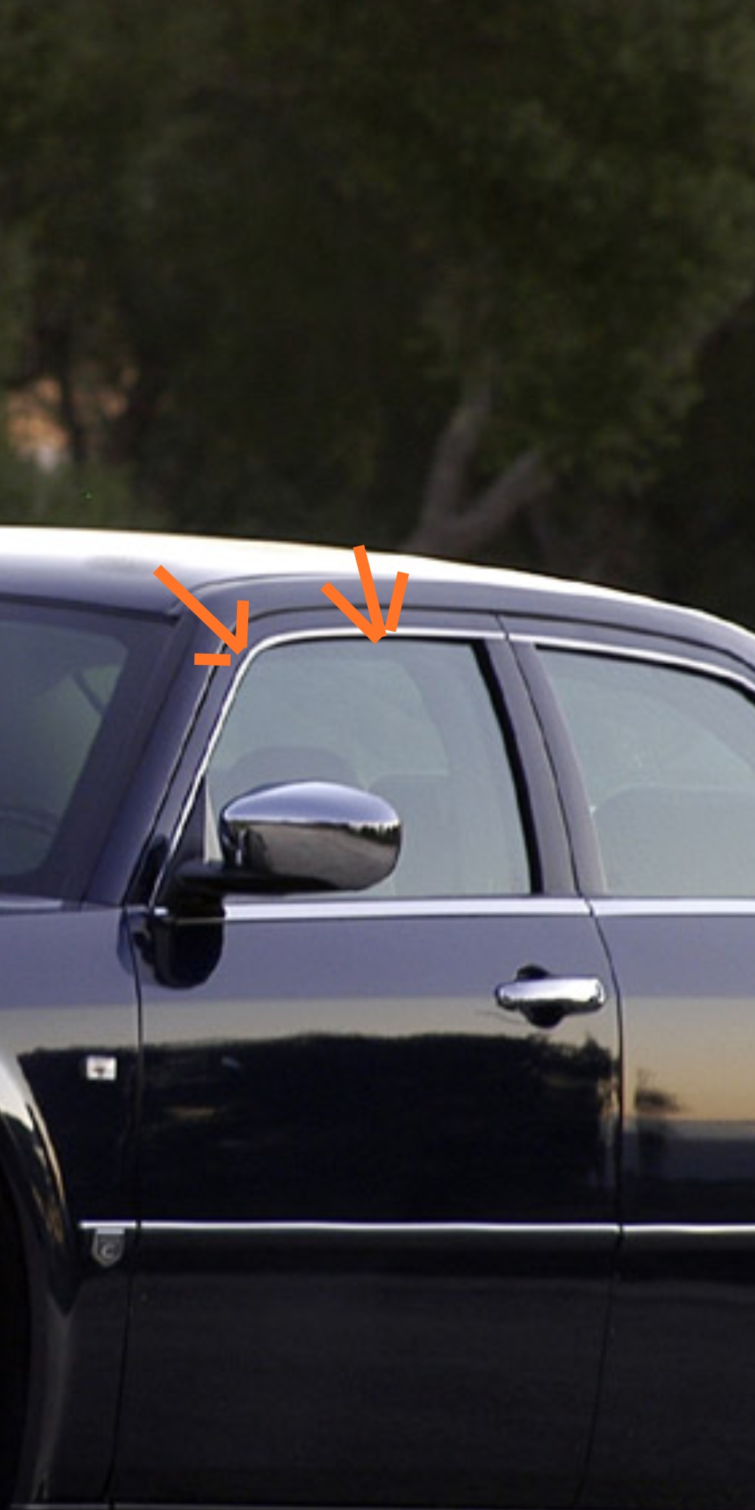

 Как снять молдинги над стеклами?

Методом тыка боюсь сломать. Может кто снимал?
UPD: Молдинги над стеклами дверей.

pdz,
Какие молдинги над какими стёклами?

sanchito,
похоже хромовые...которые "под" стеклами)

sanchito,
Наверное имеется ввиду черные накладки по бокам лобового стекла, если я правильно понимаю.
pdz,
Если речь об них то там просто, подцепил низ или верх и тянуть на себя аккуратно и всё должно сняться

pdz,
Надо открыв деврь, около замка выкрутить болт, потом легко их снять тянув вверх

Или про те что на рамке двери идут, вверху? :popcorn:

Извиняюсь за неточную формулировку. Над стеклами дверей.
vik555, да, эти.

pdz,
На сколько помню они просто на скотче, если хочешь целыми снять то тоненьким тросиком срезать или лезвием аккуратно, если на выброс то отрывай и всё
Они не на скотче. Просто стоят в распор. По тому же принципу, что и внутренние пластиковые накладки на дверях.
Но чтобы их нормально (без повреждений снять надо:
1. Снять нижний молдинг (тот, что под стеклом). Два болта один с конца двери (подобраться легко). Второй под обшивкой двери (снимать). Вытягивать вверх.
2. Снять боковую накладку - ченая толстая вертикальная. На заклепке, если еще не разбиралось.
3. Слегка (!) подгибая нашу накладку тянуть вниз.
Конечно теоретически можно попробовать и так ее из под вертикальной накладки вытянуть. Но имхо (1) погнешь (2) вставить ее без разбора назад точно не получится.
Будут вопросы пиши - пойду на старых дверях посмотрю. Может забыл чего.

vik555, так туда трос не подсунуть, они ж не сверху налеплены а обогнуты вокруг куска двери на котором висят, по крайней мере у меня так.
LedokolP, вот, это более похоже на правду. По заклепке тоже интересно было, второй пункт пытался понять как ее снять не понял, ее только ломать?
