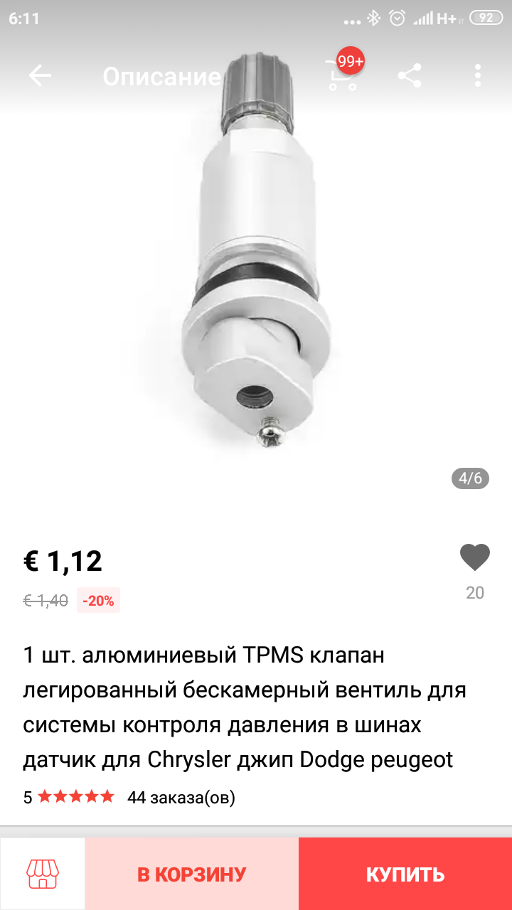

Aleks Salino,
€ 1,12 20%СКИДКА | 1 шт. алюминиевый TPMS клапан легированный бескамерный вентиль для системы контроля давления в шинах датчик для Chrysler джип Dodge peugeot
https://s.click.aliexpress.com/e/l3biAHw
