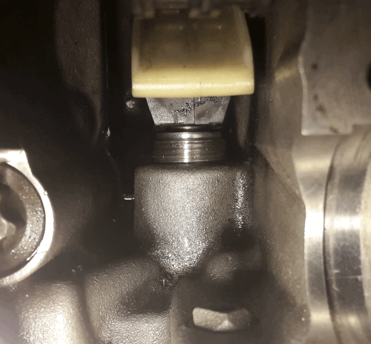

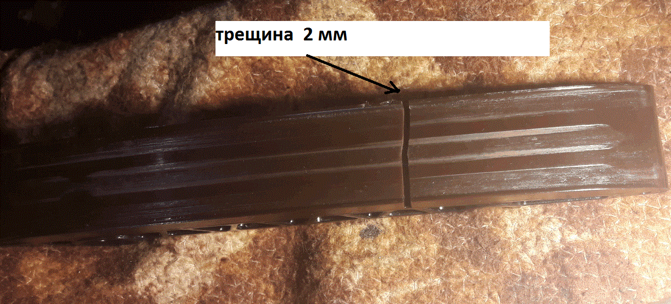

Так ты загляни в маслозаливную горловину и посмотри в каком состоянии натяжитель.Его видно насколько он вышел из своего корпуса.До замены цепи у меня его штоки были выдвинуты максимально.Сейчас на фото видно,что после замены цепи и башмаков штоки чуть выходят из корпуса натяжителя.Я у себя поменял цепь,башмаки,цвездочки распредвалов,передний сальник коленвала.Сегодня почти все собрал.Осталось поставить масляный поддон,промежуточный охладитель и воздуховоды от фильтра к турбине.Завтра все поставлю и воскресенье залью масло и буду заводить двигатель.Шума надеюсь двигателя уже не будет.До замены цепи и башмаков даже при прокручивании коленвала вручную за шкив слышались щелчки,а сейчас все тихо.Один из башмаков у меня треснутый был,на нем трещина шириной 2 мм.
