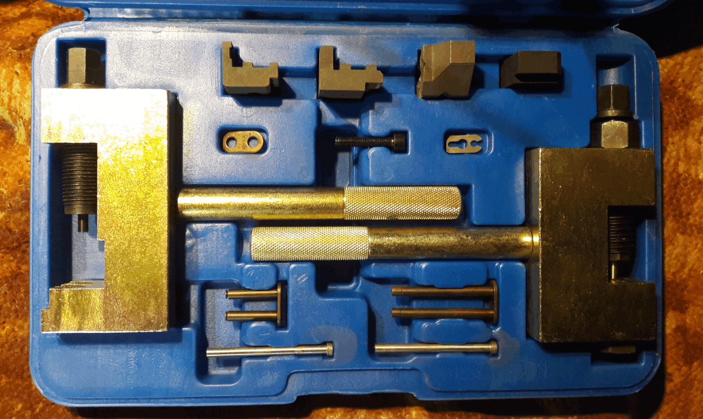

Номер звена цепи FEBI BILSTEIN 14406 не для наших двигателей.Это к старым мерседесам.Наше ЦЕПНОЕ ЗВЕНО (FEBI BILSTEIN 28140).Я при заклепывании цепи испортил звено которое шло с цепью,пришлось искать новое.Еле нашел номер.А вообще если планируется замена цепи и башмаков,то нужно брать цепь уже соединенную.Не надо инструмент для расклепывания и склепывания цепи стоимостью от 100 евро и выше.

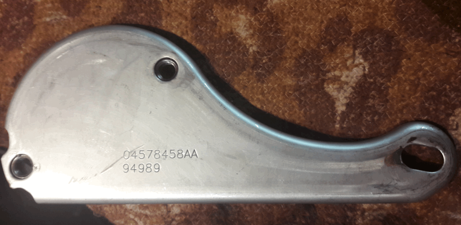

Проводимые работы:Слить охлаждающую жидкость из расширительного бачка(остальное можно не сливать),
снять оба шланга от термостата,слить масло двигателя(откачал через трубку масляного щупа вакумным насосом).
Из навесных агрегатов в передней части только снимал: вакумный насос,дроссельное устройство,масляный фильтр с корпусом,
топливный насос высокого давления,приводной ремень,оба натяжных ролика,натяжитель ремня,натяжитель цепи(ключ на 22),промежуточный охладитель с воздуховодом от турбины к трубе интеркулера,впускной воздуховод от фильтра к турбине.Резьба на натяжных шкивах обычная-правая,хотя в сервисной инструкции по Крайслер 300с написано что там левая резьба.
Правая клапанная крышка:снять клапан вентиляции картера,крышку клапана вентиляции картера,электроразъемы от форсунок и датчика
положения распредвала,сливные трубопроводы форсунок,форсунки,топливную рампу,отсоединить подающий и сливные топливные трубопроводы,отсоединить верхний кронштейн трубки масляного щупа.Левая клапанная крышка:кронштейн жгута электропроводки,топливные форсунки,клапан ЕГР,топливная рампа,сливные трубопроводы от форсунок.
Приподнял домкратом спереди со стороны водителя машину,приблизительно колесо поднялось на 5-10 см от пола ,колесо не снимал и зафиксировал подставками.Этого хватило

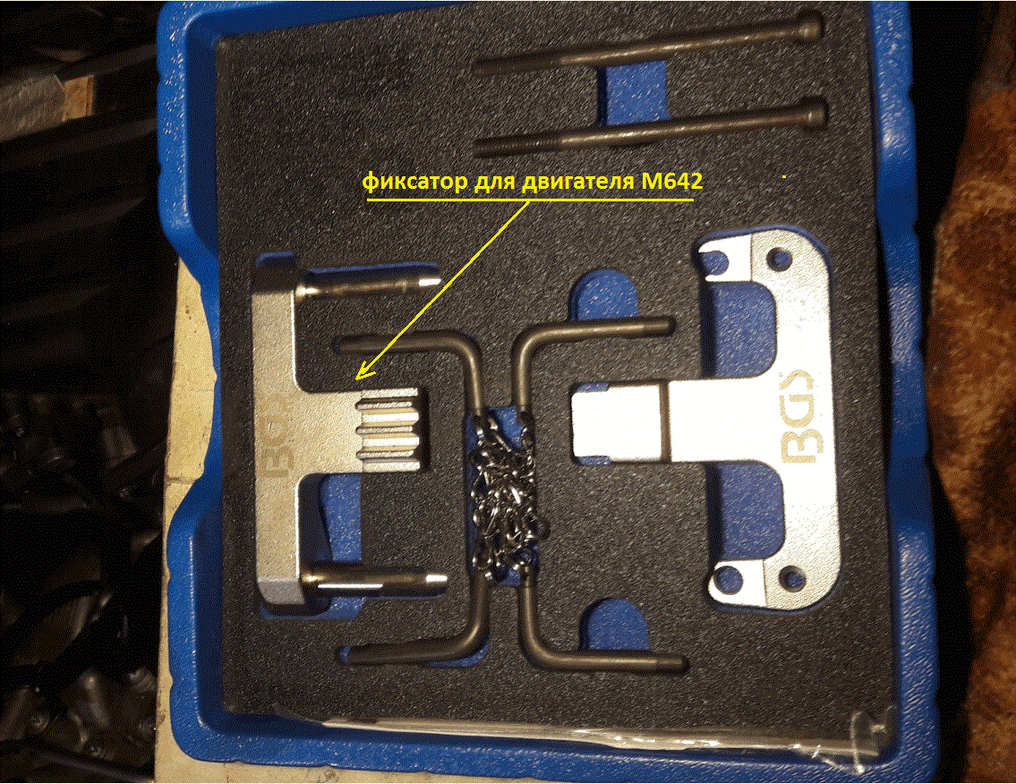

чтобы работать под машиной. Снял шкив коленчатого вала. Маховик коленвала стопорил специальным фиксатором.Вставляется в сервисное окно,которое закрывается крышкой.Крышка закреплена гайкой к выхлопной трубе ниже переднего катализатора(видно ее сверху)и двумя болтами на 13 что крепят купол АКПП к двигателю.Ставить фиксатор удобнее снизу,из-под машины.Но можно дотянуться и сверху между двигателем и боковиной корпуса.Я ставил снизу а сверху уже корректировал и проворачивал за шкив коленвал,чтобы попасть зубцами фиксатора в зубцы маховика.Ключ для болта шкива коленвала на 27, закручен очень сильным моментом.Шкив на шпонке и снимается легко с вала.Перед установкой обратно крышки ГРМ поменял в ней сальник коленвала.Открутил и снял масляный поддон.Трудности возникли только когда откручивал 3 болта поддона,задние,мешала рулевая рейка.Потом когда собирал поставил туда вместо Е10 обычные болты М6 с шестигранной головкой.Удобнее закручивать.Снизу открутить болты передней крышки ГРМ,затем болты спереди и снять крышку.После снятия крышки выпресовать направляющие штифты башмаков.У них внутренная резьба М6.Два башмака можно снять через снятую крышку ГРМ а два только через верх,после снятия распредвалов.Длинный башмак с направляющей для цепи масляного насоса,вначале повернуть на 180 градусов вдоль продольной оси и только потом его можно снять через верх.Когда снял распредвалы проверил все гидрокомпенсаторы.Шесть из них при нажатии проваливались на 1-2 мм,их заменил на новые.Если раньше после запуска двигателя первые пару секунд был слышен стук

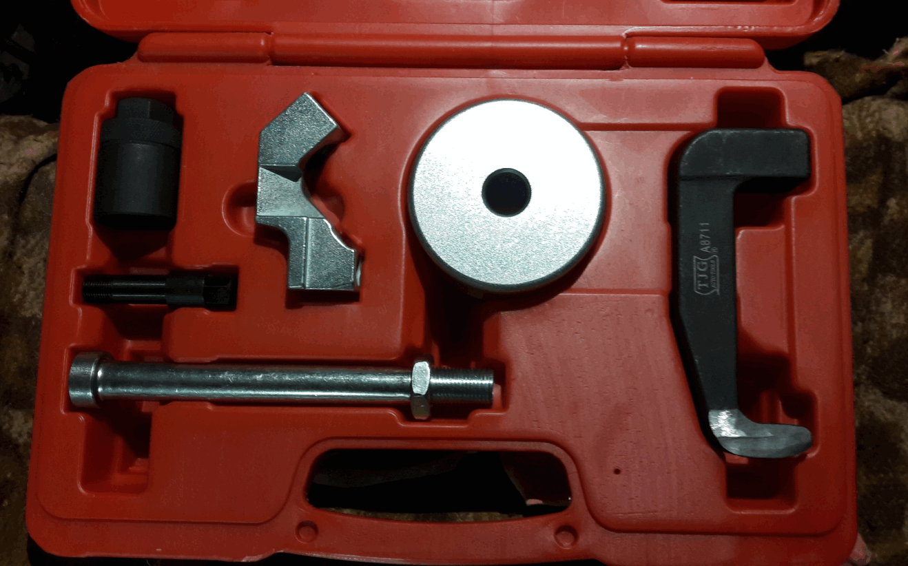

гидрокомпенсаторов,то теперь его нет.Здесь фото нужного инструмента.Обратный молоток,что для снятия форсунок необходим и для снятия
направляющих штифтов башмаков.Без него не снять.Когда снимал рампы то топливные трубки высокого давления откручивал только от форсунок,от рампы снимать необязательно,снял их вместе с рампой.Трубку между левой и правой рампой снял только с одной рампы .

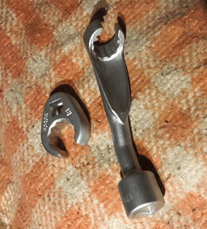

Ключ на топливную форсунку на 17 на рампе на 18.Как менять цепь есть в интернете,правда там двигатель снимали с машины,но основные моменты можно посмотреть.Там же есть каталожные номера деталей и прокладок.

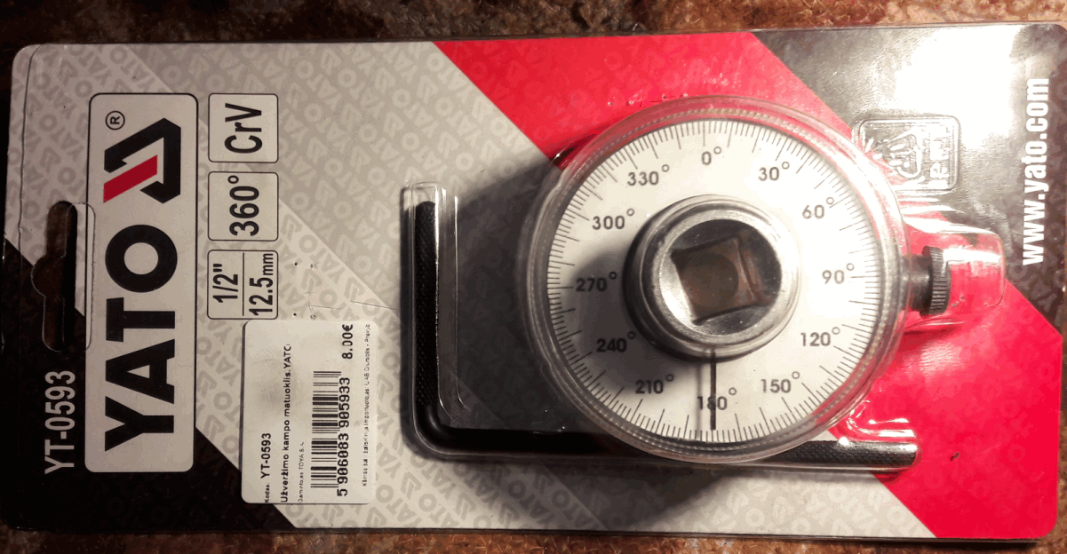

На этот инструмент что на фотографиях ушло 290 евро.Кроме этого у меня были динамометрические ключи-3 вида.Маленький,средний и большой и разные ключи для Е10-головки,плоские ключи и ключи с трещеткой на головке.При разборке надо записывать какие размером болты откручивались и откуда.Всего пришлось снять более 150 болтов разной длины.Брал еще и набор для докручивания на разные углы.
