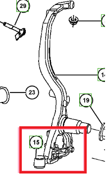

Всем привет ! Был недавно на сто менял резину и попросил пока машина висела не подъемнике посмотреть ходовку.
И давай там ее дергать за колеса итог переднее левое колеса если качать двумя руками имеет ход. Говорят шаровая нижняя а какая хз там же их две (мастера блин)). Прочитал посты но они старые на форуме уже, может нашлись аналоги шаровых и как определить какая из них умерла? Вот поинтересоваться у вас хотел крайслер 3.5 2004г. задний привод. Если есть на них номера поделитесь пожалуйста.
вот на эту нет номера.
вот на эту есть номер 68159271AA и по аналогам Blue Print или MOOG?
И как выглядит поворотный кулак я чет вдуплить не могу гугл не помогает :smiles:

Поворотный кулак - это та самая большая деталь, которая у тебя изображена на картинке. внизу там действительно две шаровых, одна впресовывается в него(про которую наверняка тебе и сказали. Я ставил себе лично RTS 9328020, но менял его дубовый пыльник на хороший силиконовый, больше года уже ходят) но можешь и MOOG, вторая шаровая идет в сборе с рычагом(себе ставил lemferder - 34354 01/34353 01(правый/левый) третий год ходят уже без нареканий).
А вообще есть темка FAQ, там много чего полезного прочтешь по номерам запчастей и рекомендациям по заменителям:
